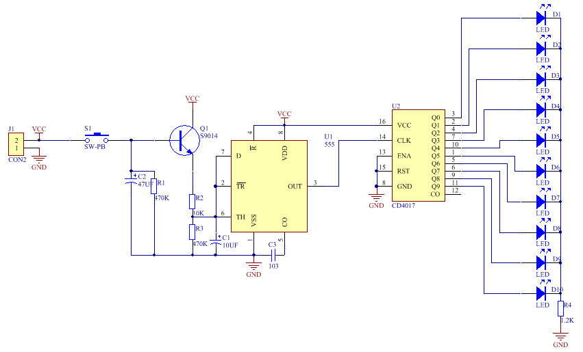

这个电路的功能是什么?求指导

ID:883242 发表于 2023-4-16 07:52 | 只看该作者
就是个跑马灯。
ID:155507 发表于 2023-4-16 08:10 | 只看该作者
这个电路就是LED轮盘电路。
ID:94031 发表于 2023-4-16 08:17 | 只看该作者
按下S1,LED会进行跑马灯表演。
ID:235200 发表于 2023-4-16 08:46 | 只看该作者
555的第3个输出矩形波至CD4017进行十进制计数(表现为二进制数据),驱动LED亮灭变化(流水灯)
ID:10193 发表于 2023-4-16 08:59 | 只看该作者
按下S1,LED会逐个点亮,松开S1,LED会停在某个上,轮盘赌吗
ID:291668 发表于 2023-4-16 09:04 | 只看该作者
按下S1,Q1导通,C1充电,555输出连续脉冲, CD4017根据脉冲信号,Q1_Q9依次输出高电平,驱动LED工作,实现顺序点亮。一般灯带上可用,彩色变换。
ID:491875 发表于 2023-4-16 09:27 | 只看该作者
变速流水灯
ID:1072005 发表于 2023-4-16 09:38 | 只看该作者
顺序点亮led
ID:491875 发表于 2023-4-16 15:38 | 只看该作者
这里可以把Q1当成一个可变电阻,按下S1,C2充电至VCC,此时,Q1基极电压足以使Q1饱和导通,松开S1,C2随着放电进行,端电压下降,Q1退出饱和状态,进入放大状态,此时相当于在R2上串联一只电阻,C1的充电速度变慢(C1的放电速度保持不变),流水灯的节奏变慢。放电的继续,流水灯的节奏不断变慢,直到C2的端电压不足维持Q1的导通而截止。)

ID:1034262 发表于 2023-4-17 10:38 | 只看该作者
按一下键,10个流水灯跑几圈,然后停止。
ID:1073249 发表于 2023-4-23 23:59 来自手机 | 只看该作者
流水灯电路。com2接口预留外电源接口。按钮是触发按钮c2r1是延时元件流水灯运行会就自动关闭了。

ID:143767 发表于 2023-4-27 16:03 | 只看该作者
移位计数器,就是用555输出的脉冲来触发4017进行移位计数,后面的LED轮流点亮
