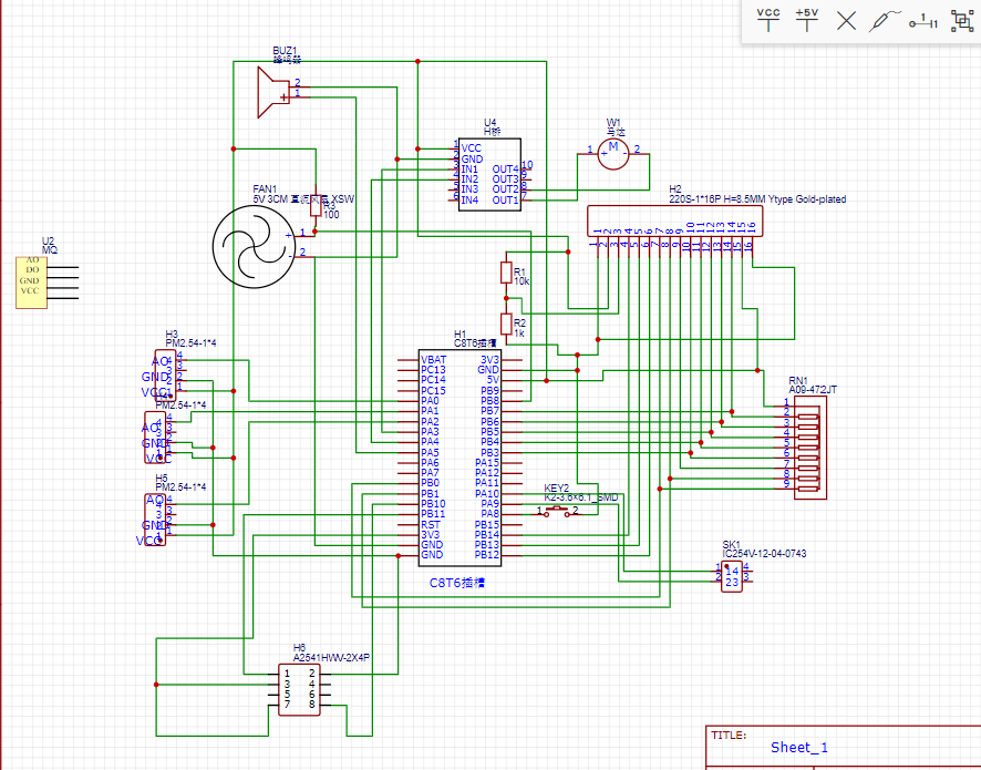

LCD1602只显示第一排的黑块,求帮助
单片机用的是stm32f103c8t6,然后在网上找的LCD1602的程序,我主函数里只写了一个打印数字的命令。我不知道是我单片机接口选择的问题还是我硬件接线的问题。希望有大哥帮我看看,谢谢。
因为用的B0-B7所以这个pB2的接口在接线图上没画。

我把程序烧进去了以后就只显示第一排的黑块。因为画PCB的时候没有接上K引脚的线,所以用手引了一根线出来。
我不知道我这是哪里的问题了,希望可以帮我指出来,谢谢各位。
ID:1066913 发表于 2023-4-18 12:24 | 只看该作者
这是接线图。

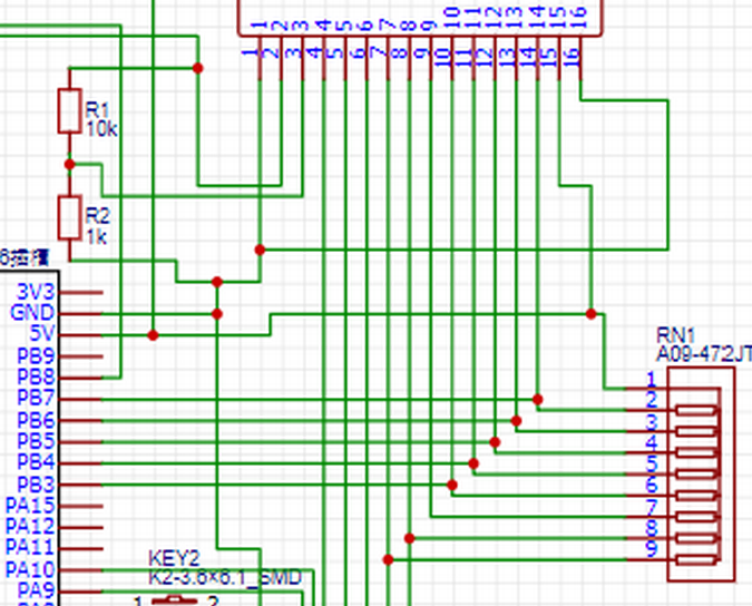

ID:384109 发表于 2023-4-19 21:26 | 只看该作者
1602少接一根数据线
ID:584814 发表于 2023-4-20 09:05 | 只看该作者
电路图中1602少接数据线,仿真可能不通过;
实际连接不错的话,就是初始化过不去,可查端口设置、连接、时序、延时等。
建议坛内找一下成品先过,然后再对照找原因。
