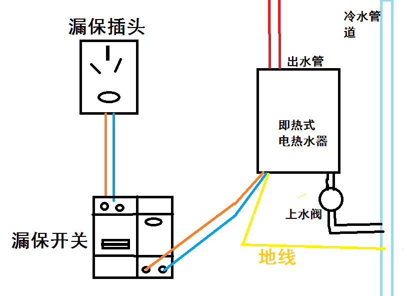

漏保插头接在前面,后面接带漏保功能的空开,这样接好吗?
另外地线,连接到冷水管道还是进水阀上面还是出热水口?或三个地方都并联?

看你画的图,就是漏保空开合体。
ID:709761 发表于 2023-4-21 09:55 | 只看该作者
Hephaestus 发表于 2023-4-21 09:20
看你画的图,就是漏保空开合体。
对,用二级漏保
ID:291668 发表于 2023-4-21 11:10 | 只看该作者
地线要专门接的吧,不能接到水管上
ID:1043650 发表于 2023-4-21 11:21 | 只看该作者
漏保空开在前面,插头在后。地线专门接地线线路,热水器还要接室内等电位。
ID:840056 发表于 2023-4-21 11:40 | 只看该作者
ID:1001745 发表于 2023-4-21 12:36 | 只看该作者
事关人身安全的问题,切莫随便尝试。如果你没有经过专业培训请勿乱接,所有的一切都是有据可依的。有些安全问题不是论坛上问几句就能解决的。记住:专业的人干专业的事。
ID:709761 发表于 2023-4-21 12:56 | 只看该作者
空开后面只接热水器,没有其他用电器。为什么不能这样接
ID:584814 发表于 2023-4-21 17:05 | 只看该作者
可以这样接,两道漏保可以一个或都不接因为入户就有除非你家比较特别。
从安全角度来说,毕竟是电水同工,建议接地保命。
至于接地还接等电位就不太明白了,通常那个外壳是通过三芯线达PE的,做LEB当然好然而……
