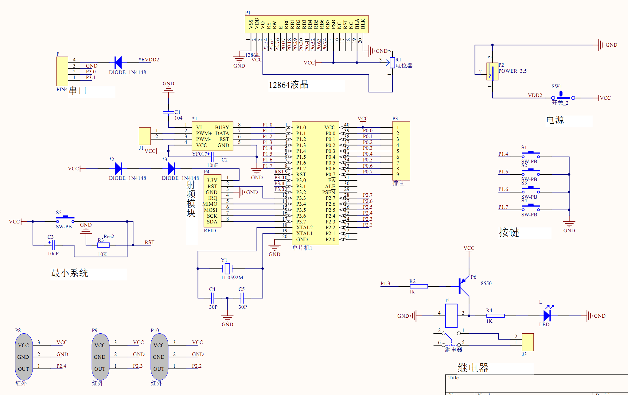

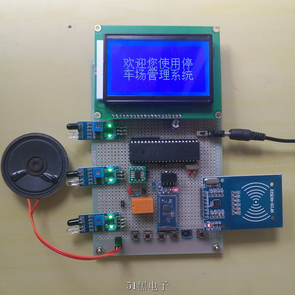

1、本产品采用单片机+独立按键+12864液晶显示+RFID射频模块+继电器模块+串口模块+上位机等组成。
2、下位机具有四个独立按键分别为注册功能、撤销功能、充值功能、入库和出库等功能。
3、每张IC卡号相当于每辆车的车牌号,在IC卡刷第一次卡是车辆入库,刷第二次卡是车辆出库,液晶显示车牌号、消费、余量、车辆状态等信息,并且电机转动来模拟开关。
4、只有注册过的IC卡才进行停车、充值、撤销、等操作,并且蜂鸣器会进行提示,无效卡刷卡时蜂鸣器响两声。
5、当IC卡余额小于0时, 液晶会显示余额不足,并且蜂鸣器响两声提示,并且车辆是无法出入库的。
6、上位机管理员可以对车辆信息进行增加、修改、查询、删除,并且可以设置IC卡,进和消费范围0~255之间。
7、上位机可以显示当前停车场剩下车位数量、用户的停车状态、停车总时间、每小时停车费用、消费、入库时间、出库时间、并且保存到数据库方便管理员查询记录。
8、通过红外传感器检测当前车位是否有车,并且液晶显示指导哪里有空车位,方便用户寻找车位。
9、语音模块进行播报每次的消费、出入库、注册和撤销、等信息。
制作出来的实物图如下:
电路原理图如下:
