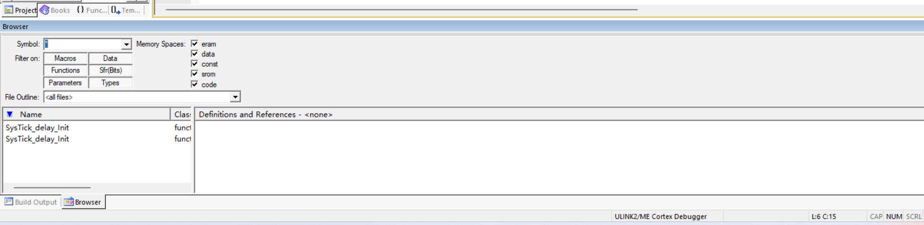

keil点击跳转函数为什么是这个呢?单片机小白求大佬指教
ID:1074785 发表于 2023-4-30 14:48 | 只看该作者
编译的时候,keil会生成一个符号信息的文件,这个SysTick_delay_init在两个地方有定义,点击跳转的时候,keil不知道你要跳到哪里去,所以会列出所有定义的地方,让你自己选择要跳到哪里去。
