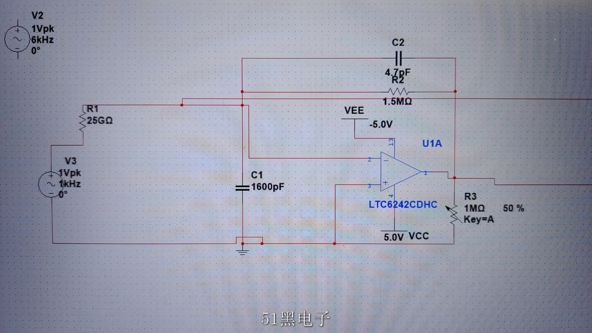

光电二极管放大器multisim仿真的幅频曲线差距有点大呀,它的极点不应该是1/RfCf么应该在几十千赫兹但是仿真曲线却在十几赫兹,而且无论怎么改变RC这个曲线都不变是为什么啊  有大佬能帮帮我嘛
ID:1075545 发表于 2023-5-5 20:20 来自手机 | 只看该作者
这是电路图
ID:94031 发表于 2023-5-6 07:23 | 只看该作者
你的R3,C1会影响极点。曲线不变是仿真方法有问题。
