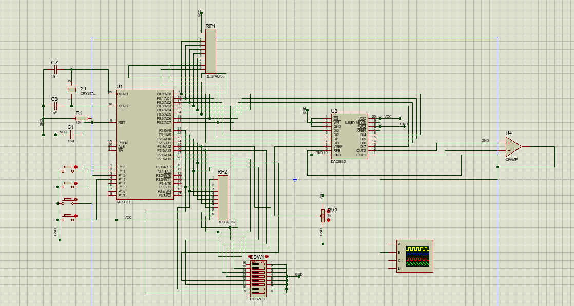

单片机中断实验程序错误
如图是中断实验
一、实验目的
  • 1.理解外部中断的作用及基本应用
  • 2. 掌握单片机使用外部中断的简单应用系统的设计方法和调试方法
二、实验原理
  • 1.中断控制原理:单片机暂停执行原程序,转而为外部设备执行中断服务程序,执行完又回到原程序的过程称之为中断。
  • 2.外部中断的初始化设置共有三项内容:
  • 开放外部中断,设置IE中的EA=1,EX0=1或EX1=1,本实验选用EX0=1。
  • 设置TCON中的IT0/IT1控制外部中断的触发方式为电平方式或边沿方式,本实验选用边沿触发方式。
  • 中断请求信号由引脚INT0(P3.2)和INT1(P3.3)引入,本实验由INT0(P3.2)接独立按键引入。
  • 3.中断响应的过程:单片机会检测P3.2上的状态,若在两个相邻周期采样先高电平后低电平则中断请求有效,中断标志位置“1”;否则继续为“0”。当单片机查询到中断标志位置“1”后,进行中断响应一次,进入中断服务程序,执行完继续回到主程序。
  1. #include“reg52.h”
  2. typedef unsigned int u16;
  3. typedef unsigned char u8;
  4. sbit LED1=P2^0;
  5. sbit KEY3=P3^2;
  6. void delay_10us(u16 ten_us)
  7. {
  8. While(ten_us--);
  9. }
  10. void exti0_init(void)
  11. {
  12. IT0=1;
  13. EX0=1;//打开INT0的中断允许
  14. EA=1;//打开总中断
  15. }
  16. void main()
  17. {
  18. Exti0_init();
  19. while(1)
  20. {
  21. }
  22. }
  23. void time0() interrupt 0
  24. {
  25. Delay_10us(1000);
  26. If(KEY3==0)
  27. LED1=!LED1;
  28. }
