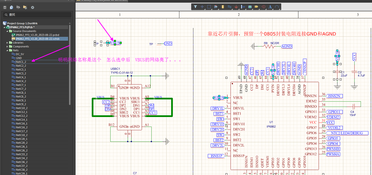

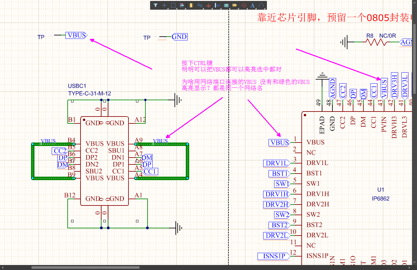

1.列表网络名和原理图实际网络名不一致,但是选中列表的会高亮一个网络名不一样的网络
2.同一网络不高亮显示

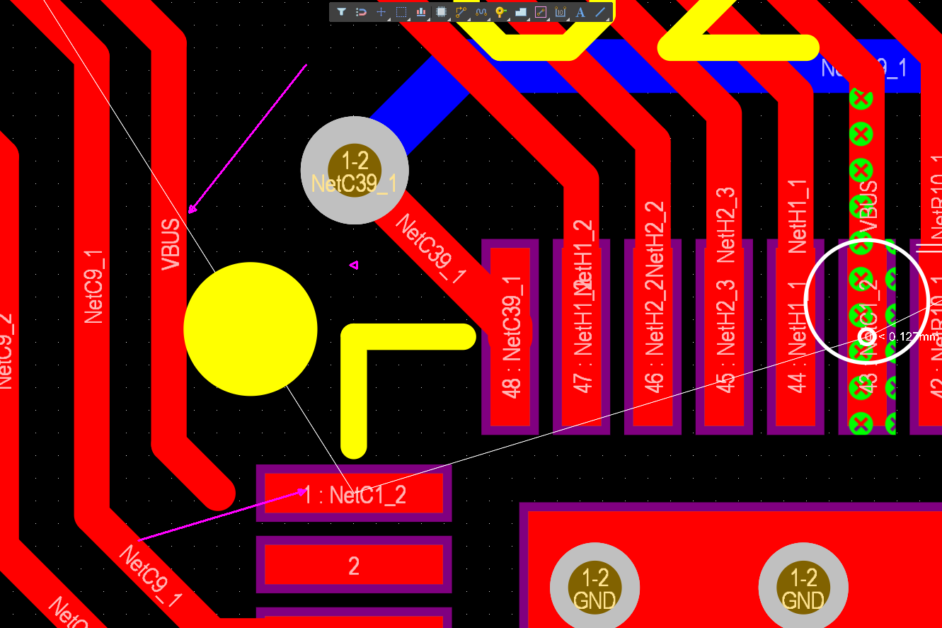

3.原理图update后PCB的芯片pin1管脚VBUS网络变成了NetC1_2
以上三个问题是哪里没设置对?

port对port连接,netlabel对netlabel,power对power,这种同类型,同名称的才会连接,类型不同名称相同均不能连接。

那网络就不能用port  只能用netlabel
