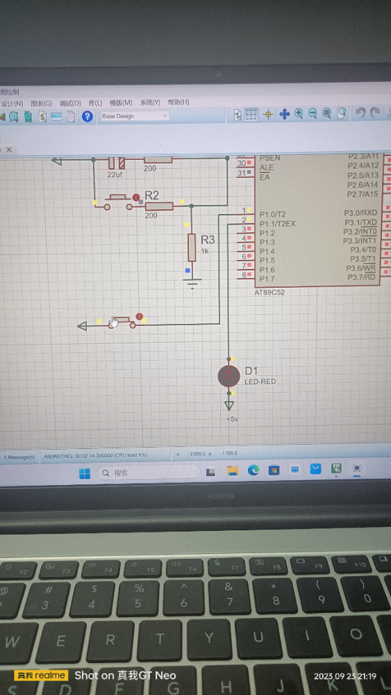

Proteus仿真中引脚旁边的黄点是什么意思?
ID:1094287 发表于 2023-9-23 21:21 来自手机 | 只看该作者 |只看大图 回帖奖励 |倒序浏览 |阅读模式
大佬们这51单片机仿真的黄点是什么意思啊
ID:235200 发表于 2023-9-23 22:48 | 只看该作者
电路连通的时候会出现红的、蓝色、灰色的小点。
红点表示:高电平
蓝点表示:低电平
灰点表示:不确定
黄点表示:短路或输入电流太大
ID:143767 发表于 2023-9-24 10:07 | 只看该作者
黄点表示超载
ID:1082257 发表于 2023-9-24 17:24 | 只看该作者
红点高电平
蓝点低电平
黄点输入电流太大
ID:1094444 发表于 2023-9-24 23:46 | 只看该作者
黄点表示超载了 电流过大
