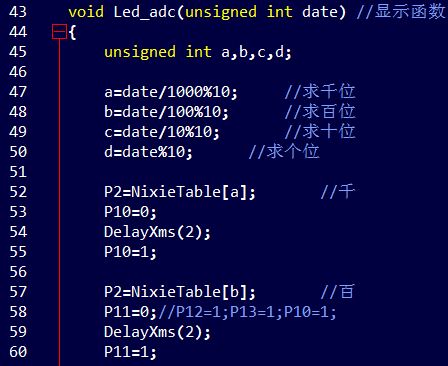

STC单片机动态显示数码管程序显示亮度不一致原因是什么?

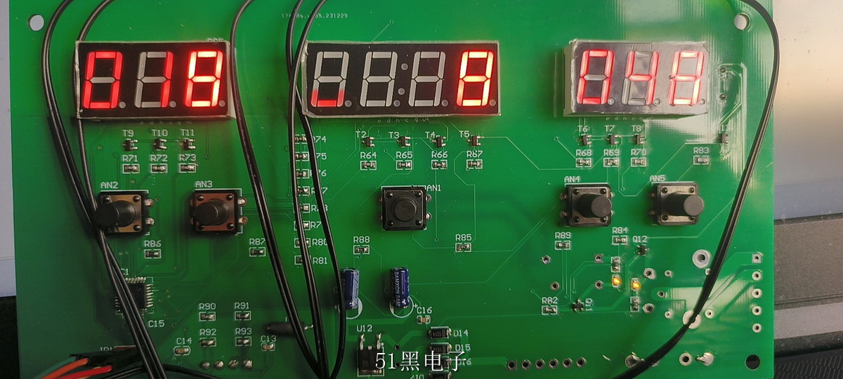

数码管亮度显示不一致,是什么原因?

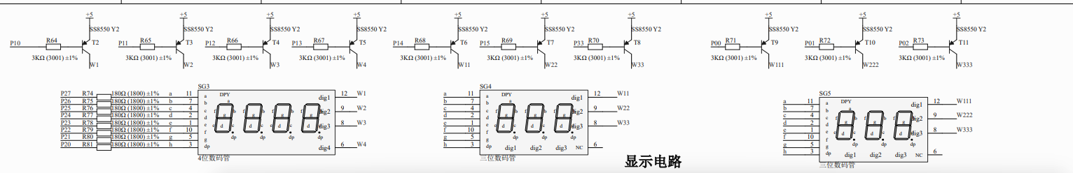

如果硬件没问题数码管亮度不一致通常是显示函数中各数码管点亮时间不均衡所致。从贴图和代码看,硬件和软件设计都不合理。STC8H的IO可以直接驱动数码管,根本用不着加三极管放大。

如果硬件没问题数码管亮度不一致通常是显示函数中各数码管点亮时间不均衡所致。从贴图和代码看,硬件和软件 ...
STC实验箱的原理图就是这样

hjx5548 发表于 2024-1-17 21:31
STC实验箱的原理图就是这样

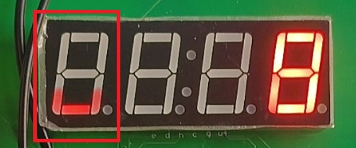

STC实验箱有好几款,你参照的是哪款。最好把你制作PCB的原理图贴出来,图片中有两处笔段只隐约显示一半,确实匪夷所思。
