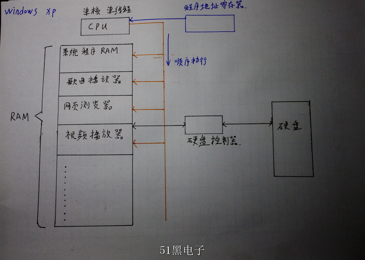

我认为电脑硬件与单片机硬件的核心区别就是程序存储器的区别。电脑从ram中读取程序,ram中的程序是可以实时修改的。 单片机从flash中取指令,不太容易实时修改。上图是我假设电脑是这样工作的,想问一下是否有错误。
流程是:1,电脑启动,系统程序从硬盘加载到内存,CPU从内存取指令,然后循环执行系统程序。
            2,当鼠标依次点击3个应用程序,应用程序从硬盘加载到ram中,
            3,cpu执行完系统程序后,依次跳转到这3个应用程序的首地址,开始执行应用程序,然后循环这个过程。

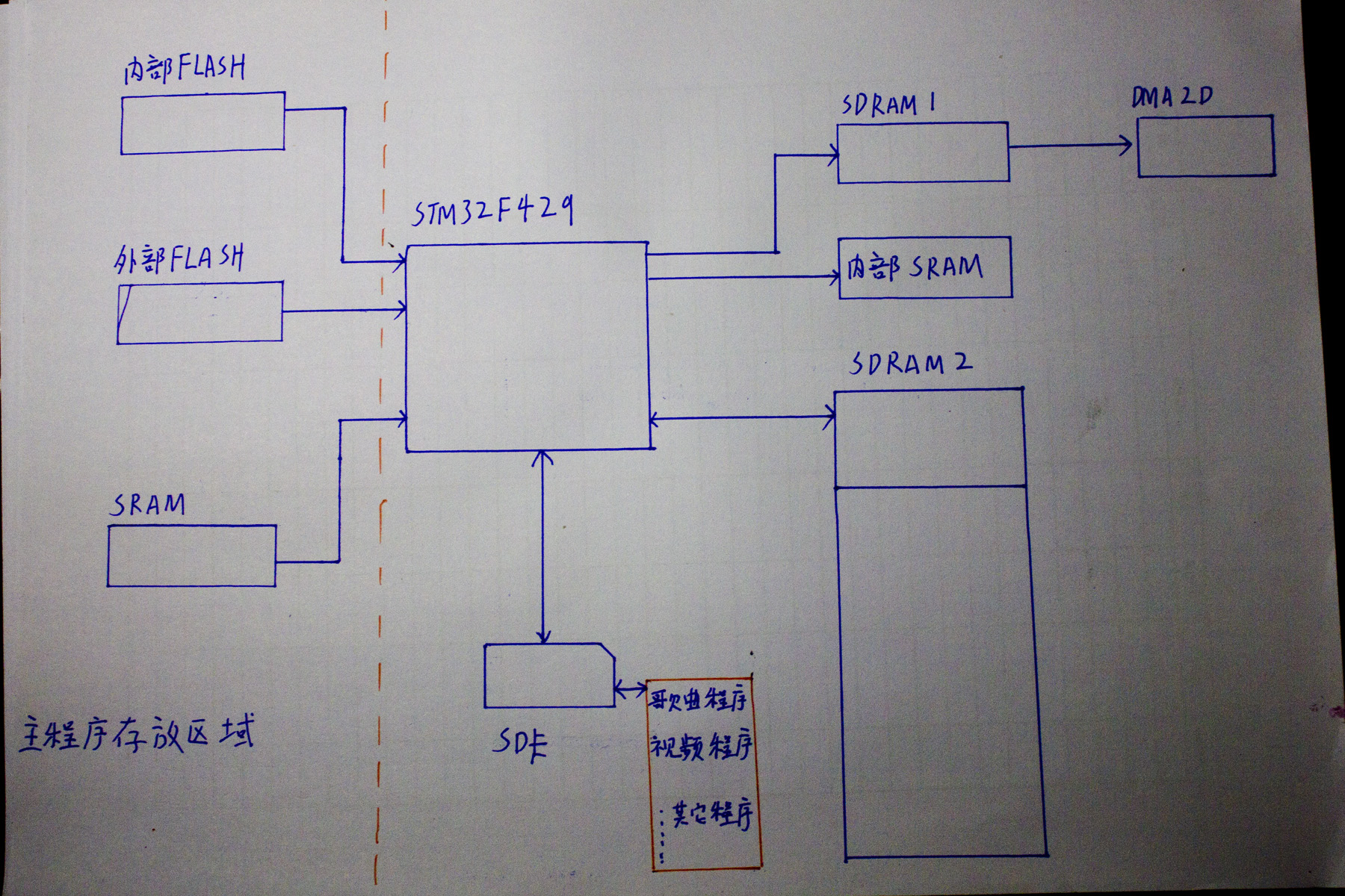

stm32f429,介绍说程序可以从3个位置启动。我想在stm32上写一个小操作系统,实现功能是
           :1,基本输入输出程序写入内部flash,开机先执行这部分程序。
              2,基本程序执行完后,读取sd卡,将sd卡里面的程序,加载到一个位置,最好是加载到sdram 或者 外部sram 然后cpu到这个位置执行程序。
              sd卡中的程序可能是歌曲播放器程序,也可能是小游戏程序,或者其他的什么 程序。也有图片数据 歌曲数据
            但是,我不知stm32f429,是否有这个功能。
想写的操作系统是像 1,cp/m操作系,或者学写minix,或者模仿其他的8位系统也行。越容易简单越好
也请有这方面资料,信息,建议的朋提供一些。

我在 ‘’单片机制作‘’ 板块,发了一个stm32f407制作彩色显示的程序。请您有空帮我审一下。那个程序是我现在的最高能力。那个制作达到了可用的程度,就是性能和机能不如专业芯片,与其他mcu模拟的比起来价格又没有优势。所以现在使用了429,上面有专业ldtc能满足需求。但是单用429做显示芯片,外接其他mcu之类的既浪费也不合理。所以想在429上面实现上述的功能。关于stm32随时从外部加载程序,这个需求我现在不确定是否是必须的,因为现在我手头还没有任何操作系统的资料,只是搜索的时候看到了一些名词。我现在在调试 F429外置sdram和ldtc。调试完了就开始写系统,如果不模仿,那就把自己的想法做出来然后慢慢迭代。
