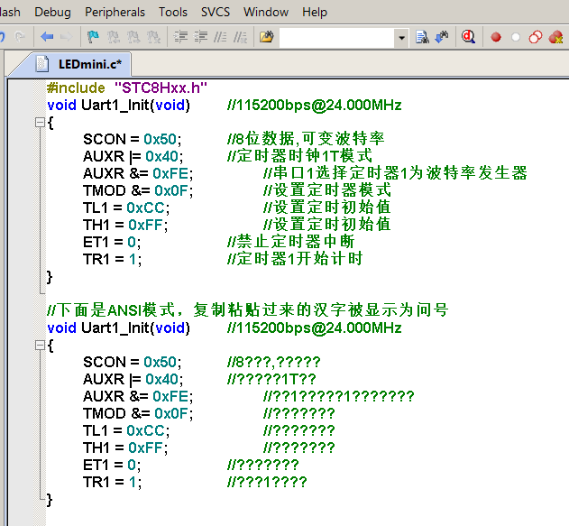

在英文状态下,“//”后面,或者“/*   */”中间,为啥我在keil中的中文注释都是问号?

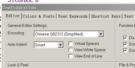

设置里改编码方式。
ID:517951 发表于 2024-2-26 07:34 | 只看该作者
在keil的配置选项卡里面选择中文GB2312之后,就可以显示中文了.

ansi改成gb2312
ID:247571 发表于 2024-2-26 08:31 | 只看该作者
在编辑--配置--编码里面修改为:GB2312

keil软件安装后默认是ANSI模式,单个的汉字被分成了两半,显示
出来就是两个问号,我们用的是简体中文,要改成GB2312模式,
然后在其它处复制带汉字注释的C语言代码粘贴在keil编辑区就能
正常显示汉字了
ID:1086311 发表于 2024-2-26 08:41 | 只看该作者
这个要修改设置的,点一下右边的那个灰色的扳手,里面有一个encoding,把他给改成chineseGB2312(simplified)就行了
