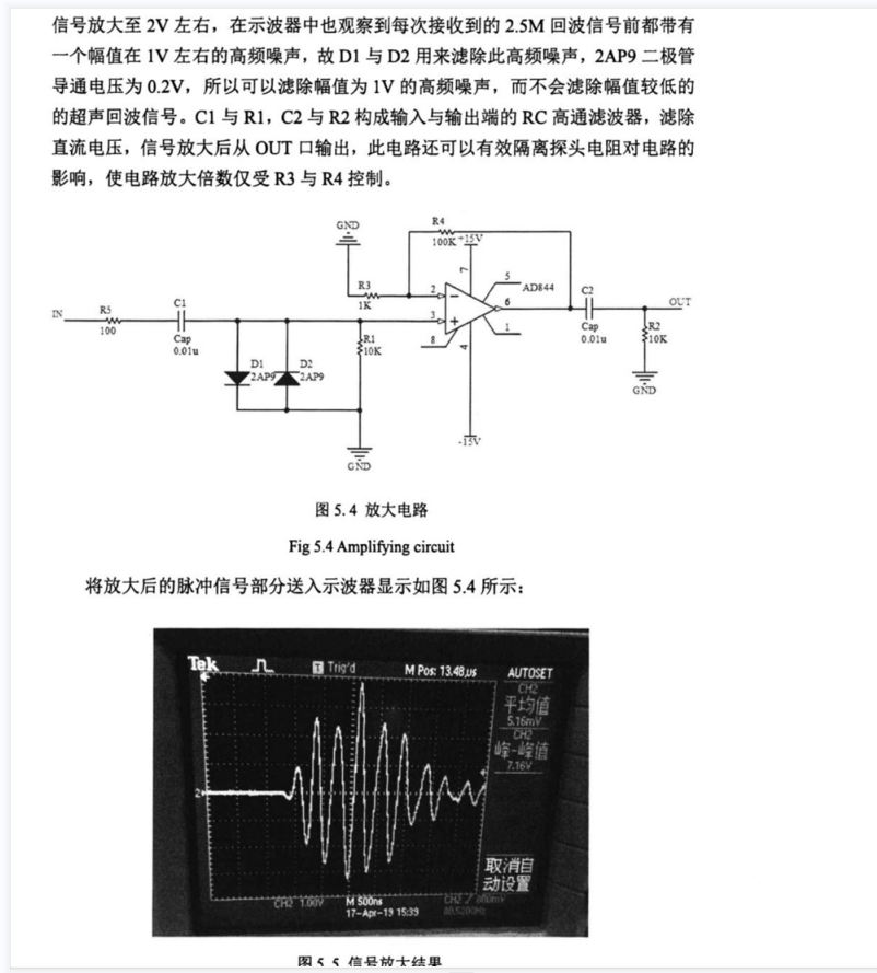

检波电路---C3和R6选值RC应>3t,这个怎么理解?时间常数>3t?C3=0.01uF这个是随意定的?假如0.1uF、0.01uF行不行?
限幅电路---2AP9二极管的导通电压为0.2V,所以可滤除幅值为1V的高频噪声,而不会滤除幅值较低的超声回波信号,这里“1V”是怎么计算出来的,幅值较低的超声波回波信号这个信号有多大?

1)t是信号频率的倒数,RC要远大于t
2)0.2是理论值,1是作者实测,两者没有逻辑关系
