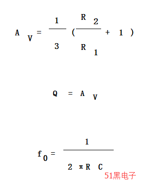

Q值恒定、可同时输出:低通、高通、带通的抗混叠滤波器电路

工程设计中在满足技术指标的同时,需要考虑性价比是否最优。目前DSP芯片只有美国两家公司生产,分别是ADI和Ti公司。在确保产品性能的同时减少DSP数量,就是提高性价比为了确保工程设计可移植的准确性,设计公式和电路图通过NI公司开发的仿真软件MultiSim的验证,器件资料从icpdf网站下载。。
