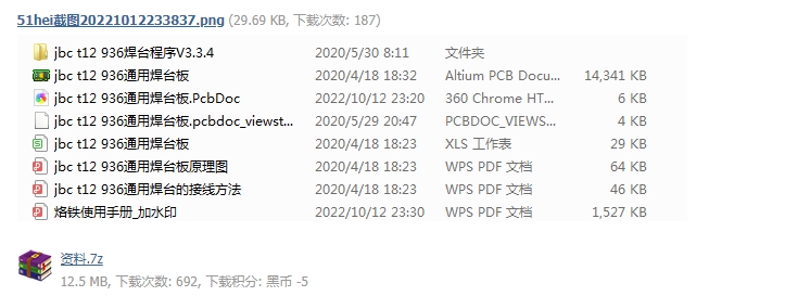

T12 OLED屏左边显示异常
用的这个固件
这个偏移是OLED屏的尺寸不对!
