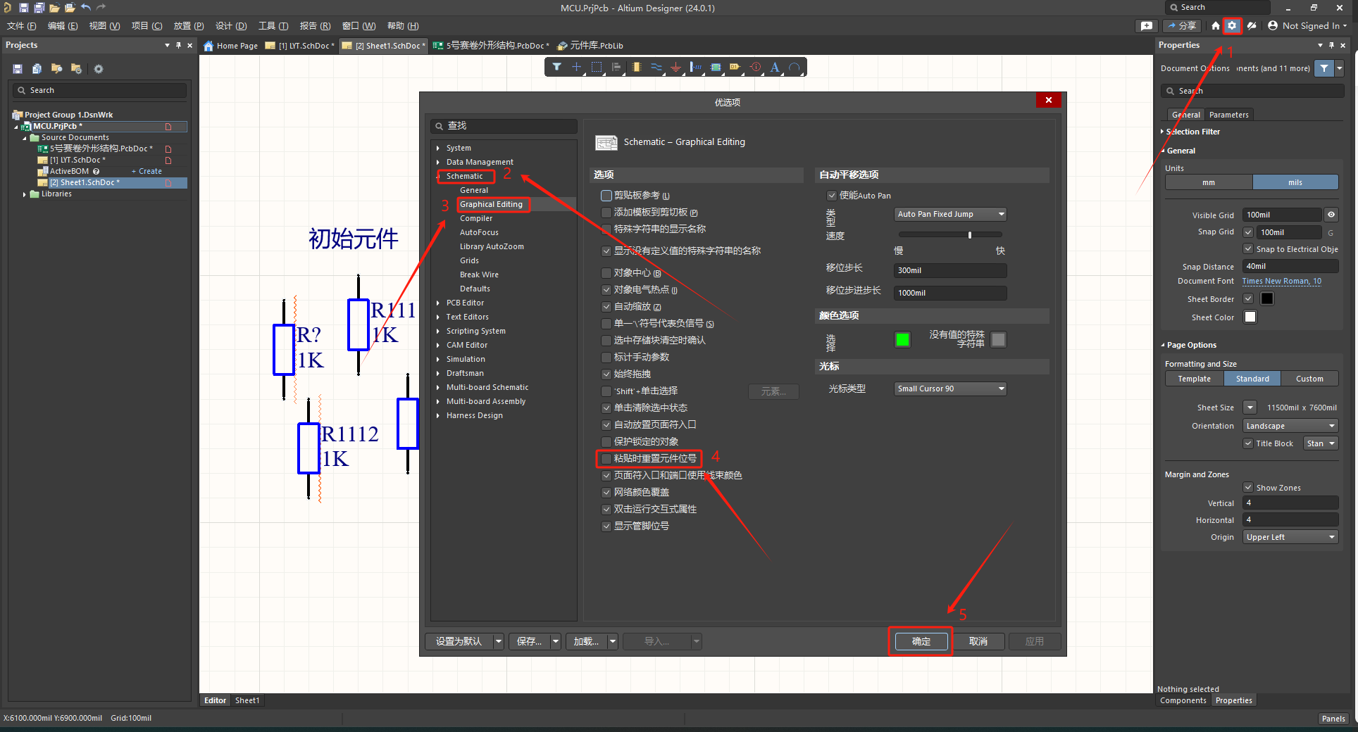

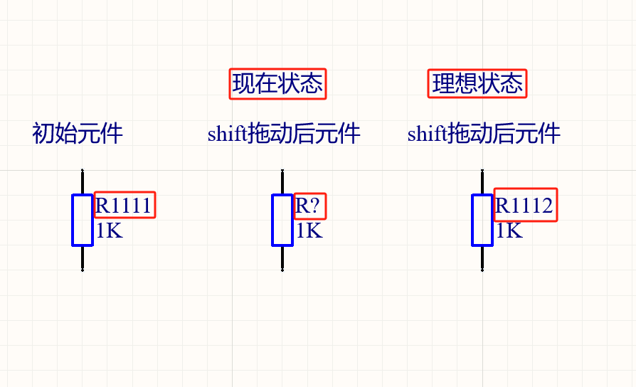

年前不知道在哪里改的设置就是在Altium Designer原理图上选中一个原件按住shift可以拖动出来一个新的元件位号自动加一,现在装了新的软件忘了在哪里设置了,求大佬解疑

xiaobendan001 发表于 2024-6-12 16:46
系统参数里面的SCH分类里面有个放置自动增量,但是?不知道怎么来的
下午研究了一下按照图片上的顺序把勾选项取消掉就可以实现shift拖动元件序号自加一了

ID:965189 发表于 2024-6-14 12:04 | 只看该作者
在”优先选项“里→System→Schematic→General→放置时自动增量→填(1)保存设置。以后放置原理图元件的标号就会自动加1。
