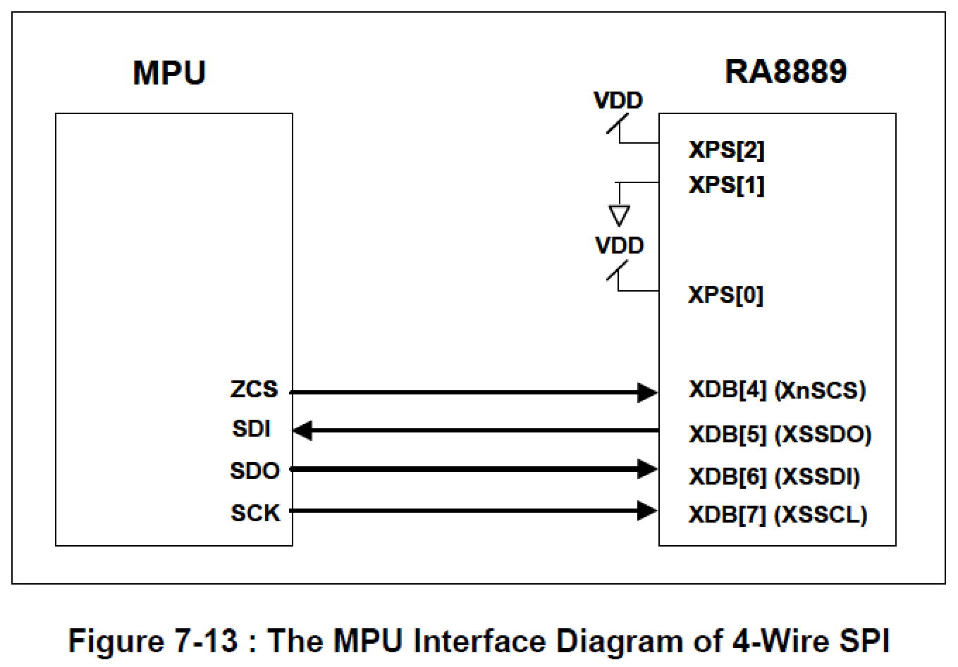

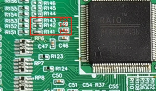

【硬件部份】 一、硬件连接实物: STC8H系列单片机不需要外部晶振和外部复位,在相同的工作频率下,速度比传统的8051单片机要快12倍,具有高可靠抗干扰的优秀特性,与瑞佑的RA8889/RA8876控制芯片刚好可以完美搭 ...
