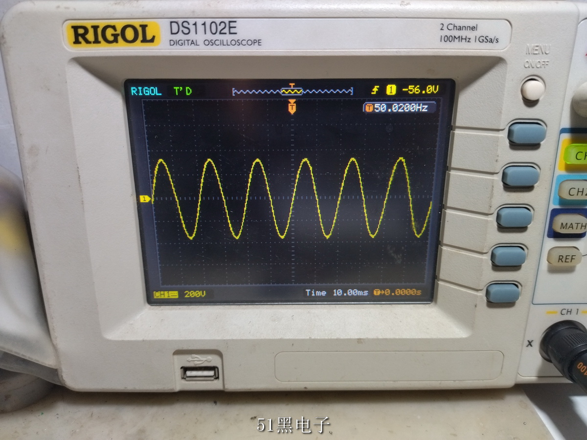

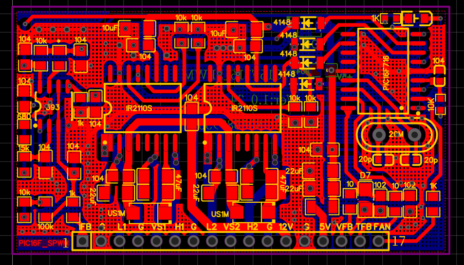

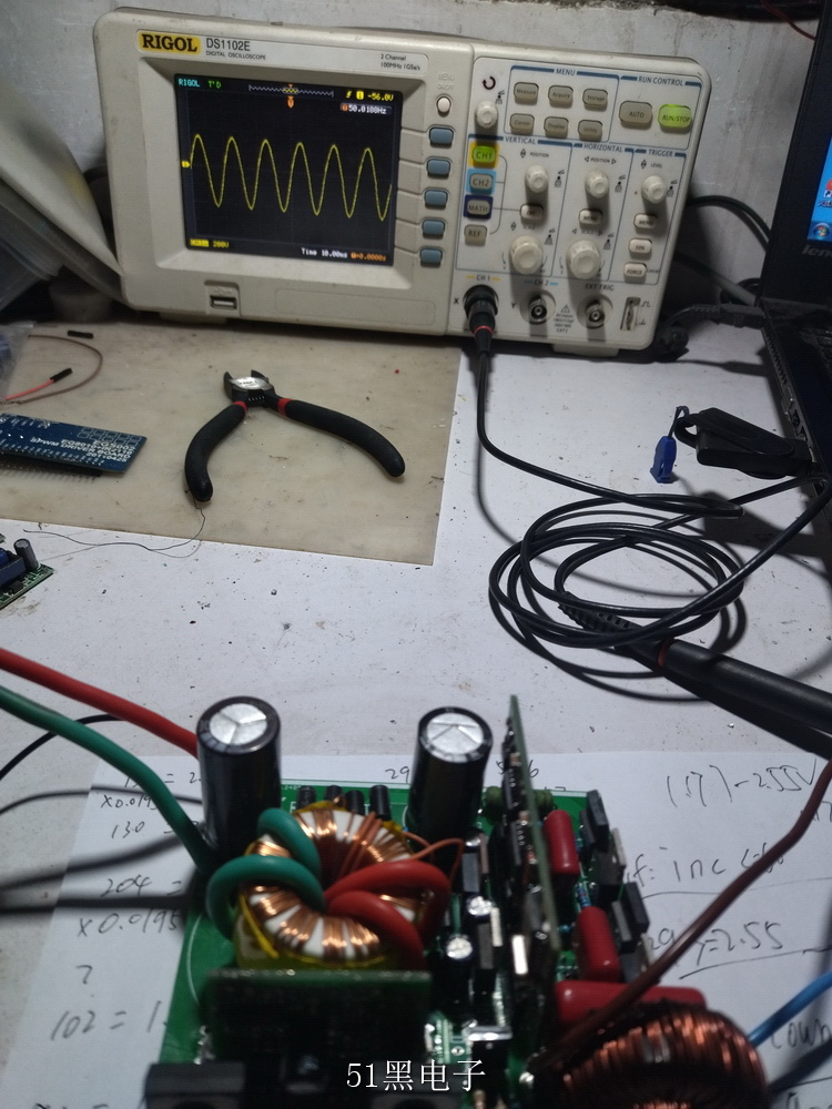

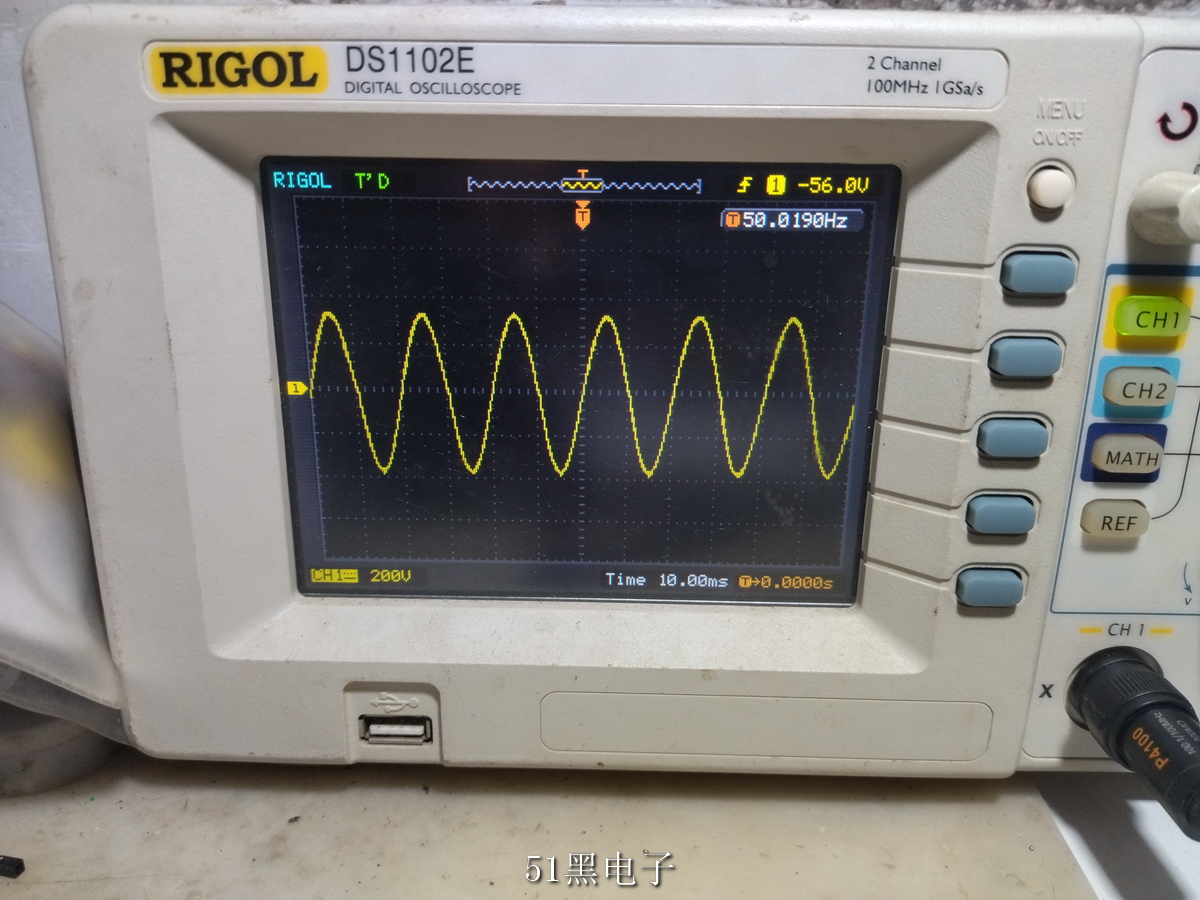

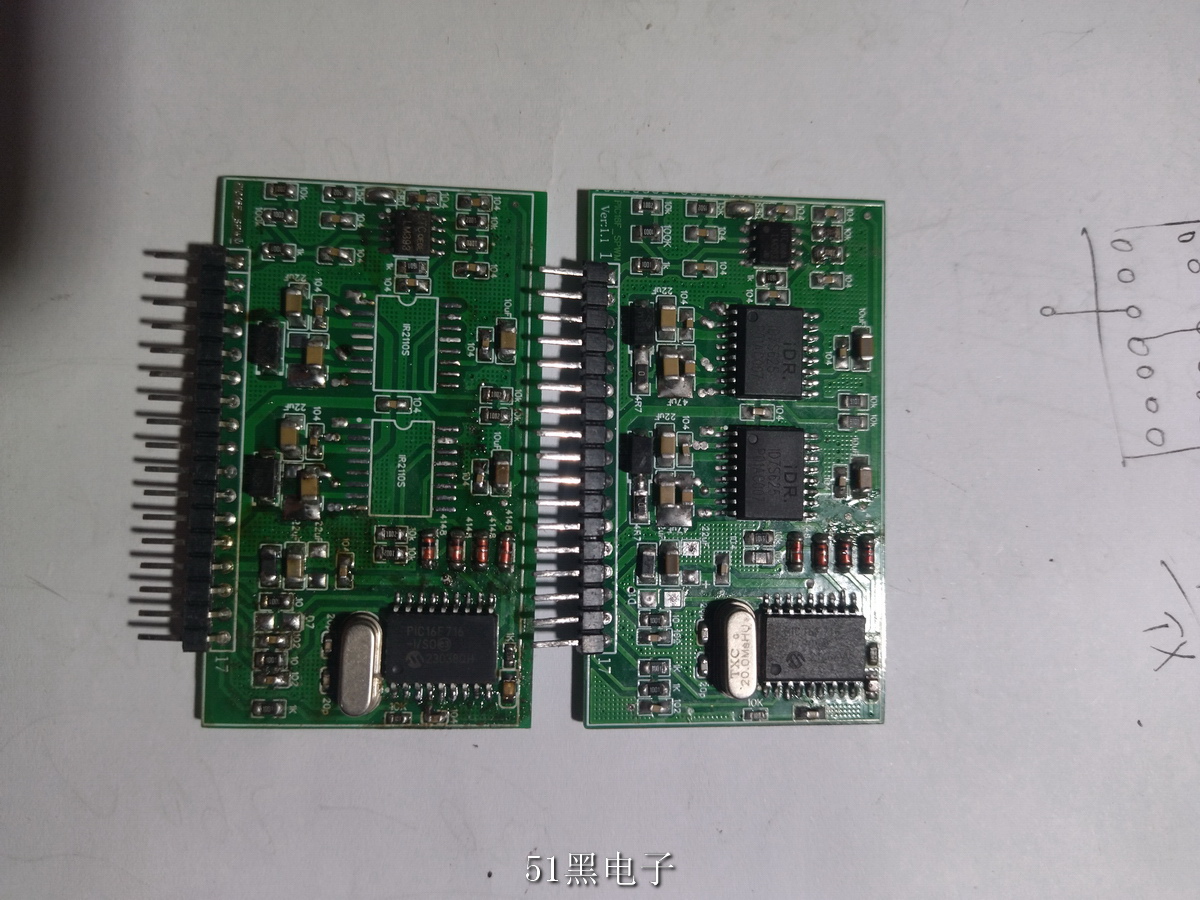

下雨了!没事搞点小玩意!
基于PIC16F716正弦波驱动板!
源代码来自:电源网主页/bbs/2497401.html
在此代码基础上进行了部分修改!
废话少说直接上图!
调试结果如下:
1.IFB保护值0.47v
2.死区时间:1us
3.过流(lm393采集到0.47V时)393(7脚)输出低电平 触发MCU关闭输出PWM。
  同时(1脚)输出高电平去IR2113S SD脚关闭输出。过流值超过0.5V时MCU直接锁定所有输出并LED点亮。
4.稳压基本OK! 由于本人水平有限PID稳压部分代码处理的不好!稳压有点波动!
特别说明!转载请注明出处并保留作者信息!切此代码禁止用于商业!
