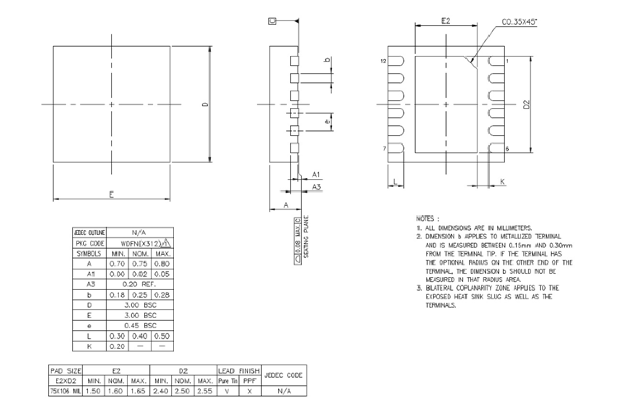

如题 pads的pcb库要怎么画?这个是从立创那边看到的,但是尺寸不符合
实在不知道怎么弄了。

找个相同引脚数的、相同封装的ic替换就方便了。
ID:517951 发表于 2024-7-11 19:08 | 只看该作者
用autocad 结合pads做封装, 非常方便, cad中直接量测焊盘坐标x,y值. 不需要自己算, 自己算很容易算迷糊.
