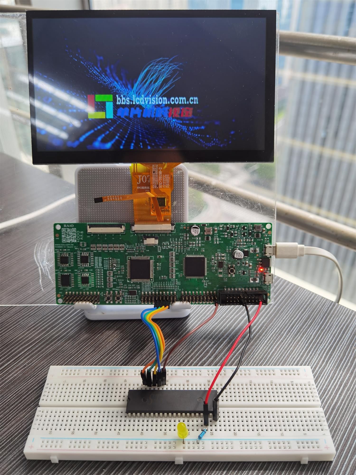

本篇介绍单片机使用硬件SPI-4方式控制RA8889驱动彩屏。
提供STC8H8K64U和STC8051U34K64的参考代码。
【硬件部份】STC8H8K64U/STC8051U34K64 + RA8889开发板 + 7寸TFT 800x480
单片机实际不限,这里采用的STC最新、主推的型号,比如STC8H8K64U、STC8051U34K64进行实验测试,您可以换用不同型号。目前测试这两个系列,显示速度均相当不错,软件设计也是极为简单。各篇文章下方均提供源码供参考下载。

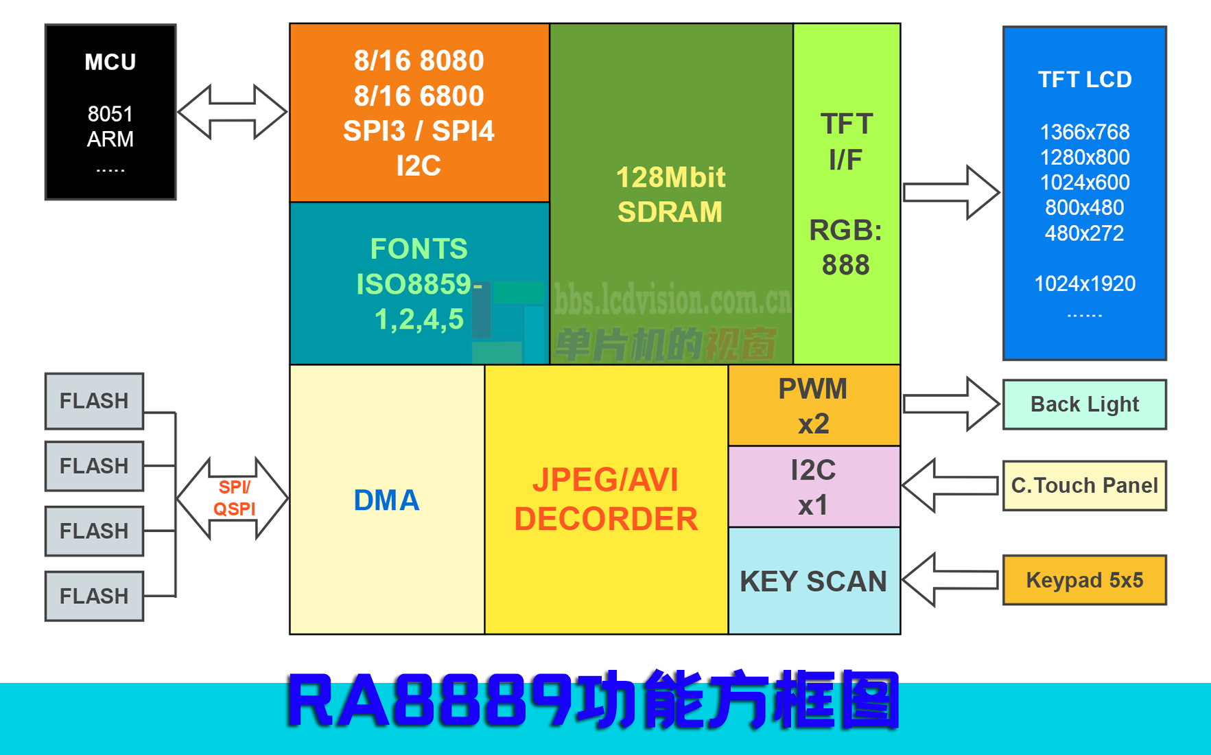

RA8889是一款瑞佑科技推出的高性能液晶控制芯片,单片机下指令即可,可以驱动最高1366x768等液晶屏,其内建JEPG解码引擎,图形驱动引擎,因此显示速度相当不错,是单片机扩展彩屏UI的好搭档。也有低阶的型号比如RA8871M,RA8873M等,可根据实际需求选择。RA8889功能方框图:
1. 实物连接图:STC8H8K64U+RA8889开发板,使用P2口SPI接口:

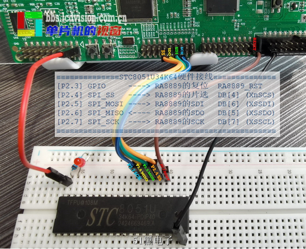

2.实物连接图:STC8051U34K64+RA8889开发板,使用P2口SPI接口:

7. STC8H8K64U与RA8889开发板详细连接说明:
8. STC8051U34K64与RA8889开发板详细连接说明:

10. STC8051U34K64与RA8889的连接:
≡≡≡≡≡≡≡≡≡≡≡≡≡≡STC8051U34K64硬件接线≡≡≡≡≡≡≡≡≡≡≡≡≡≡
[P2.3] GPIO                ----> RA8889的复位        RA8889_RST
[P2.4] SPI_SS        ----> RA8889的片选        DB[4] (XnSCS)
[P2.5] SPI_MOSI        ----> RA8889的SDI         DB[6] (XSSDI)
[P2.6] SPI_MISO        <---- RA8889的SDO         DB[5] (XSSDO)
[P2.7] SPI_SCK        ----> RA8889的SCK         DB[7] (XSSCL)

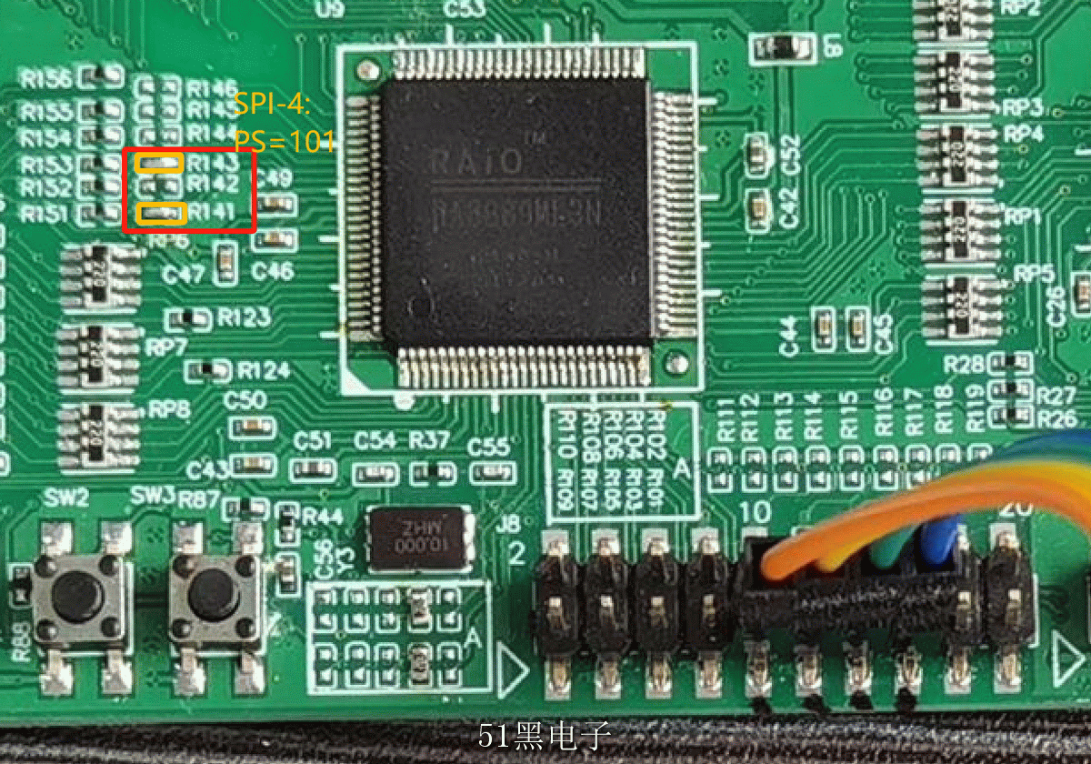

15. RA8889开发板的补充说明:
(1)PS[2:0]跳线,SPI-4通信方式请配置为101:
(2)要将RA8889_Demo文件夹内的RA8889_Demo_F103_8080_SPI_floating_firmware.hex下载到开发板上,将开发板上的MCU与RA8889的连接引脚设定为floating模式,才可以通过外部MCU输入控制RA8889。
