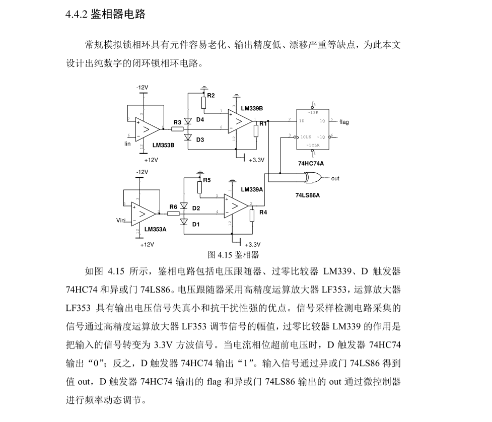

3.图中有提到当电流相位超前电压时,D触发器输出“0”;反之输出“1”,这个结论是怎么得来的
4.图中的“flag”和“out”是送入单片机处理还是由单片机输出到这两个端口?如果是输入到单片机微处理器,那需要怎样的口才行?ADC?中断脚?还是普通的IO口就可以?具体是怎样进行频率动态调节的?
5.图中输入、输出信号分别指的是哪里出来的信号

ID:1034262 发表于 2024-8-15 18:31 | 只看该作者
相位误差-->VCO,最终频率相等,相位误差保持在一个很小的范围内。
ID:149799 发表于 2024-8-15 21:31 | 只看该作者
频率锁相必然是动态的,无论这个电路架构是电压采集或者电流采集。
