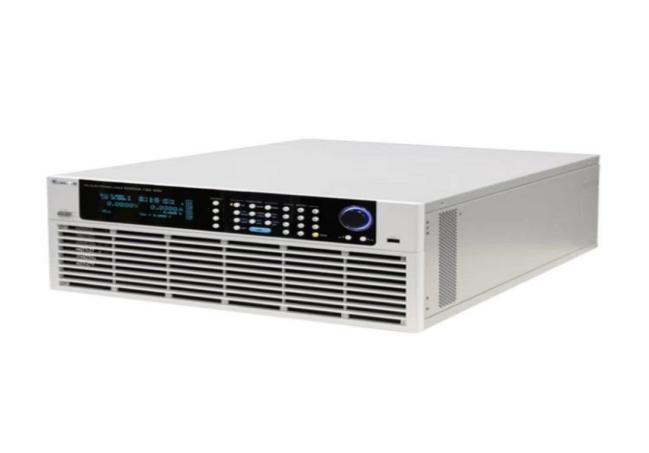

交流电子负载在电源测试中的应用广泛且重要,它主要用于模拟真实负载环境下的负载效应,以评估电源的性能、稳定性和可靠性。以下是交流电子负载在电源测试中的几个具体应用实例: 1. 负载稳定性测试- 测试目的:验证电源在不同负载条件下的输出电压稳定性。
- 测试方法:通过交流电子负载模拟不同的负载条件(如恒定电流、恒定功率等),观察并记录电源输出电压的变化情况。例如,测试在S.M.P.S.(开关模式电源)的OUTPUT LOAD一定而AC LINE(交流输入电压)变动时,输出电压的稳定性,常规定义输出电压的变动应≤1%。
2. 动态负载响应测试- 测试目的:评估电源对快速变化的负载的响应能力。
- 测试方法:利用交流电子负载快速改变负载大小,模拟电源在实际应用中可能遇到的负载突变情况,观察并记录电源输出电压的恢复时间和稳定性。例如,测试S.M.P.S.在OUTPUT LOAD快速变化时,其输出电压跟随变动的稳定性,规格定义电压最大与最小值不超过输出规格的±10%。
3. 效率和功率因数测试- 测试目的:测量电源的效率和功率因数,以评估其能源利用效率。
- 测试方法:交流电子负载可以准确测量电源的输入功率和输出功率,从而计算出电源的效率。同时,通过模拟非线性负载,还可以评估电源的功率因数,并提供校正建议。
4. 保护和故障模拟测试- 测试目的:验证电源在各种故障条件下的保护机制是否有效。
- 测试方法:交流电子负载可以模拟电源过载、短路等故障情况,观察并记录电源的保护动作是否及时、准确。例如,模拟电源过载时,观察电源是否能够自动切断输出或进行其他保护措施。
5. 自动化测试系统集成- 应用场景:在现代化的电源测试系统中,交流电子负载通常与自动化测试系统集成,实现测试流程的自动化和远程控制。
- 优势:提高测试效率和准确性,减少人为干预和误差。例如,通过远程控制和编程接口,可以实现一键启动测试流程,自动完成测试项目和方案的创建、运行和结果分析。
