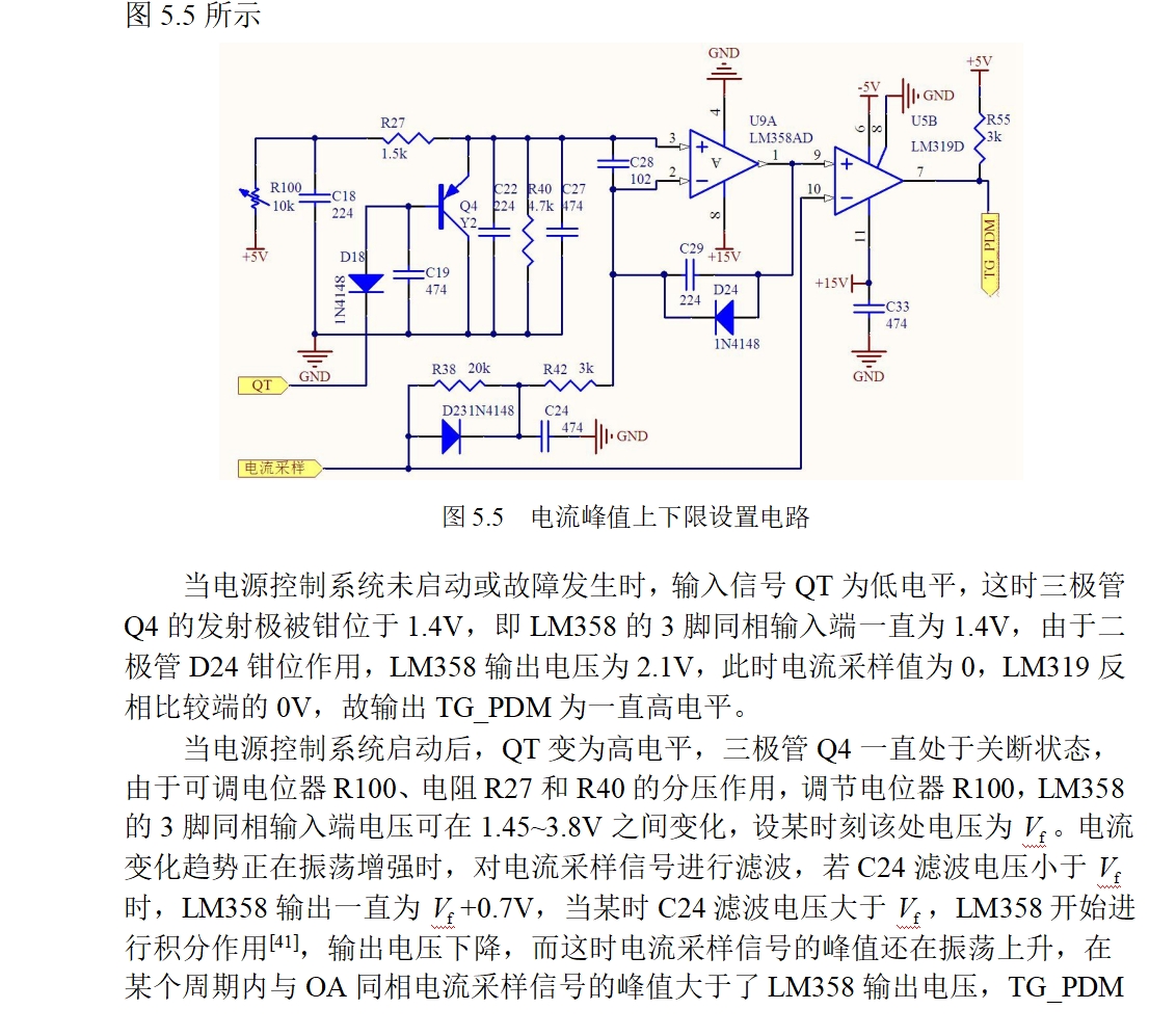

如题,是这样的大神们,这个比如电流采样最大的值是5V ,那个R42 3K的电阻的电压会是多少?这个D23那个二极管起啥作用啊,还有那个R38起啥作用,没看懂,LM319为什么不直接接GND ,却接个-5V,可以直接接GND吗,小白我没看懂这个图,还有那个电流采样是个全波的正弦高频20K左右的脉动信号,求大神们讲解下电路,跪谢!

想解决这个问题,必须知道电流传感器的具体型号,否则是空谈!

R38为C24的放电电阻。LM319采用对称电源和单电源肯定有区别的,至少输出的静态电压并不一致,先查看规格书。
