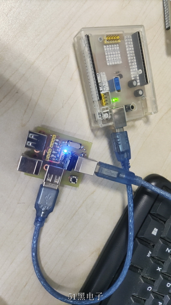

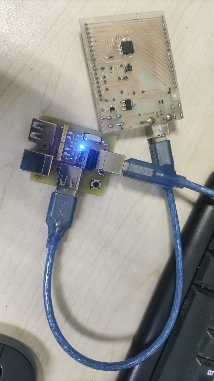

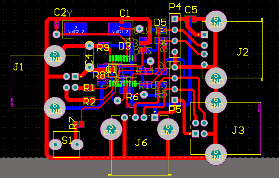

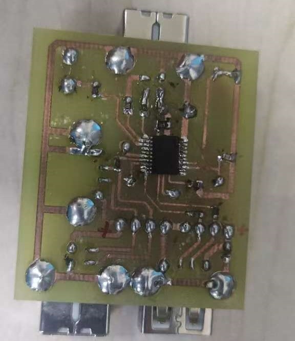

我在调试stc单片机时,每次用官方下载软件,下载程序都基本需要人工断电操作。后来stc虽然推出了带usb口的单片机,但每次烧录程序,仍需要手动断电操作,或在程序头上增加重启烧录程序段,所以还是不太方便。stc8h8k64u推出了一箭双雕程序后,的确方便不少。但如果被烧录的单片机电路设置的电容较大,下载程序时会出现,usb口电压瞬间被拉底,虚拟串口被重置或被烧录单片机的电容,放电不足,单片机进入不了烧录状态。从而烧录不成功。所以我在官方论坛提供的图纸上,在usb输入端电源,增加了一个1000uF的电容,把烧录供电的mos管换成mos对管,在烧录P管断电的同时,N管给目标板放电。经过这样改进后,就算要烧录的目标板的电容比较大,烧录也很顺畅。改后电路图如下:
我自己做的板子,有usb口的单片机,都会预留usb口,为了连接方便,一口烧录为主,并接排针和两种usb口。二 ...

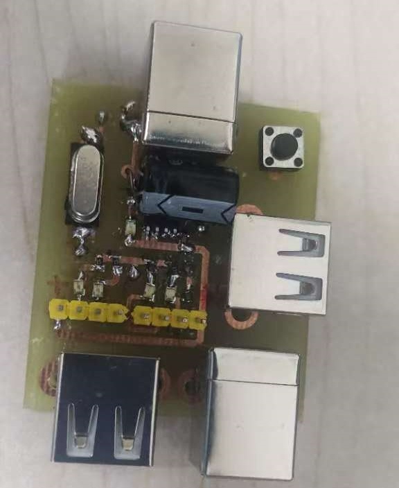

我的pcb板,样子
我的pcb板,样子
pcb板是自己用自制雕刻机雕的
pcb板是自己用自制雕刻机雕的

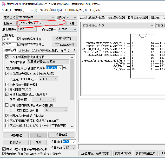

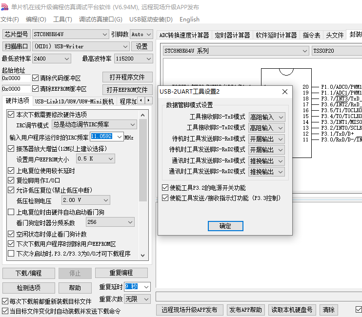

板子制作成功后,第一次,需要烧录程序才能正常使用。烧录方法:先打开stc官方烧录软件,按住板子上P3.2口 ...

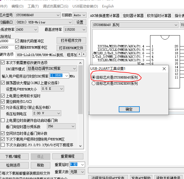

选择软件中的 编程-制作usb-2UART控制芯片(2)
选择目标芯片-确定
选择目标芯片-确定
勾选电源开关功能和指示灯功能,然后确定。等待烧录完成,就可正常使用了。
