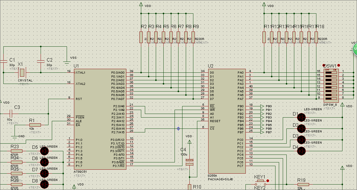

电子爱好者life 发表于 2015-6-22 08:39 你的A0和A1一直为1,整个过程中都是在控制寄存器
iamzak 发表于 2015-6-21 16:07 可能是地址有误,修改一下: mov dptr,#8fffh mov a,#98h
lq1114 发表于 2015-6-22 09:59 这样转移可不可以啊 LOOP: mov dptr,#8ffch movx a,@dptr
