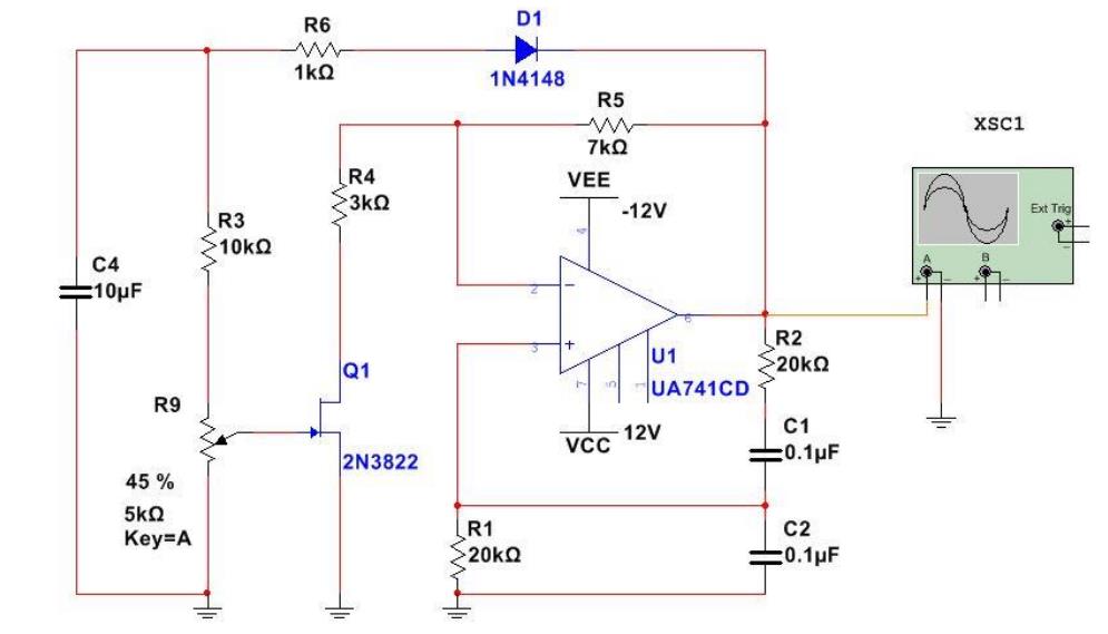

AD小白求助 看不懂这个图有没有大哥帮解释在线等
求助  看不懂这个图有没有大哥帮解释在线等很急 - -

貌似这是一个正弦波发生器,楼主想要搞懂它的原理的话,建议去查找ua741cd这个集成块的资料。

 对两个或多个数据项进行比较,以确定它们是否相等,或确定它们之间的大小关系及排列顺序称为比较。 能够实现这种比较功能的电路或装置称为比较器。 比较器是将一个模拟电压信号与一个基准电压相比较的电路。比较器的两路输入为模拟信号,输出则为二进制信号,当输入电压的差值增大或减小时,其输出保持恒定。这个电路图为正弦震荡电路,利用741产生1000hz正弦波,调节电位器起振,震荡频率由r1和r2决定,一般这两个阻值是相等的,震荡频率和阻值成反比
