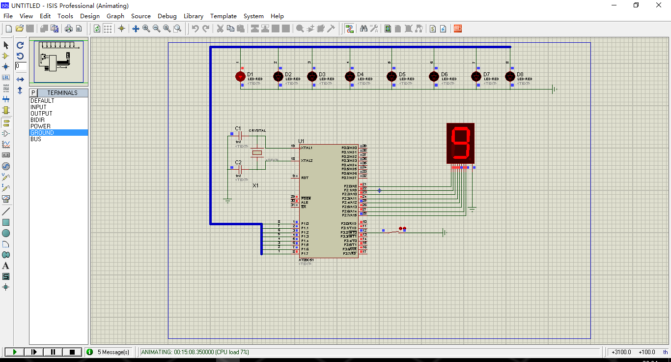

刚刚明明是一个绑定的QQ号,结果弄到另一个号上了现在重发今天刚学的8051会汇编的中断部分,发现写完的程序存在一些问题,希望大家能帮我解决一下
下面是程序的源代码:

程序中有以下问题:
接通单片机电源后,按下开关,执行完中断程序后会有两种错误情况,第一种是需要等待一段时间后数码管才会继续变化,另一种是执行完中断之后数码管会从1(设定的初值)开始变话
本人认为问题可能在的地方,我觉得问题是处在延时函数上,具体原因没有找到,请大神们找一找是什么原因。
