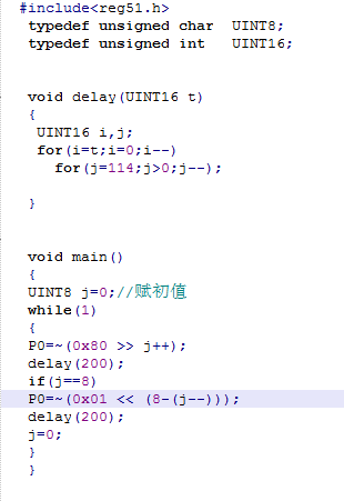

求救大神,为什么同样一段程序在这两个电路图中一个可以运行(黄灯可以流动),一个不可以(绿灯不流动)。

第二个仿真图led没有加电阻,图2也不用调用锁存器
ID:106888 发表于 2016-3-1 21:09
肯定是代码不一样了
ID:76227 发表于 2016-2-28 16:58
1.P0口是开漏输出  需要上拉电阻
2.同一楼说的  LED上面需要限流
ID:106609 发表于 2016-2-28 14:31
图2需要加限流电阻
