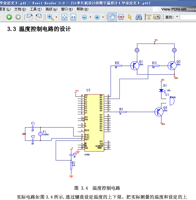

4  硬件设计4.1总体电路设计
温度计电路设计原理图如图2所示,控制器使用单片机mega16,温度传感器使用DS18B20,用4位共阳LED数码管以动态扫描法实现温度显示。采用USB烧入程序及供电,用16M晶振。电路还包括按键电路,复位电路,报警电路,单片机外设电路等。整个系统的原理图如图4-1所示:
file:///C:/Users/ADMINI~1/AppData/Local/Temp/msohtmlclip1/01/clip_image007.jpg
图4-1 数字温度计设计电路原理图

图4-9 报警电路
4.8 供电电路
在高精度数字温度计的设计中,单片机ATmega16的工作电压为4.5- 5.5V,数字温度传感器TMP101的电源电压范围为2.7V ~5.5V。所以整个测温系统的供电电源由USB接口提供5V电压,不仅符合要求,而且节省了资源,没必要再另外设计电源,只需要在下载程序时连接计算机就可提供所需电压,很方便。
