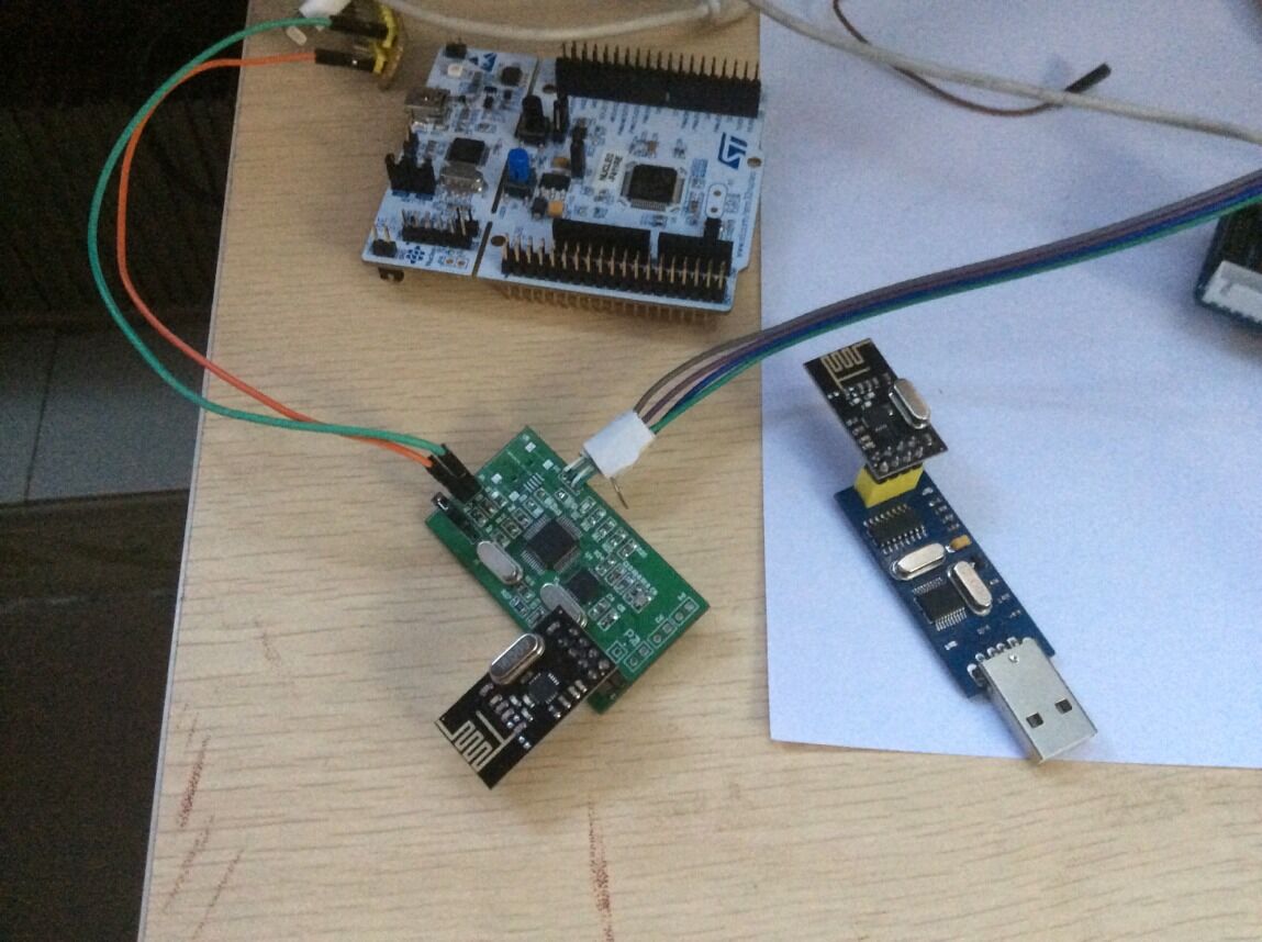

  我的预想方案是基于F0单片机的无线心率心电监测系统,病人或者老人通过将电极放在身体的测量位置就可以读取心电图和心率通过无线的方式将其传送到网络中,监护人员可以通过检测被检测人员的心率和心电图可以对他的身体状况作出判断,其优势是便携,可以有很多结点同时采集,这个可能用到ZIGBEE组网技术这里先不提到了,这是后面的工作了。接下来我从电路和编程两个方面来分享我的开发方案。
先上一张实物图。
之所以没有用开发板板子连接器件的原因我之前已经说过了,在F1上完成设计后只需要移植核心代码就可以在F0上继续运行所以不必纠结于是否在开发板上开发,再者我使用的心率检测芯片是BGA封装的芯片,我只能为其设计新的电路板才能让其正常工作。而电路板的反复设计修改测试也花费了不少的时间,只要功能能够完成,程序的移植是很方便的。

接下上电路板的正面:
反面:

实物连接图:
上位机效果图:
