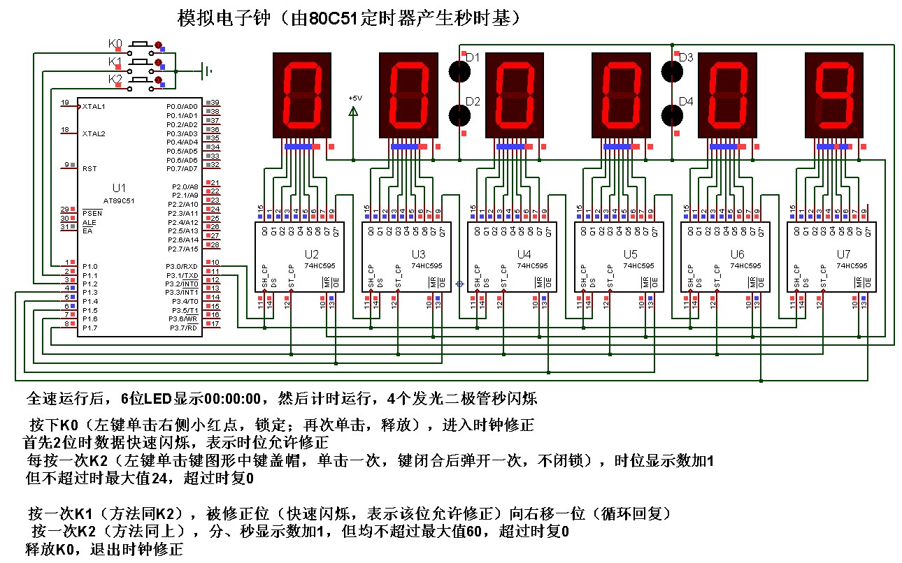

用Altium designer 画的时钟原理图,或者比较全的元件库,很着急用啊啊

模拟电子钟(由80C51定时器产生秒时基)
Proteus仿真一下,确认有效。
实例94 模拟电子钟(由80C51定时器产生秒时基).rar (43.05 KB, 下载次数: 6)
以上摘自张志良编著《单片机实验实训100例》 ISBN 978-7-5124-1603-1,北航社出版
书中电路和程序设计有详细说明,程序语句条条有注解。
