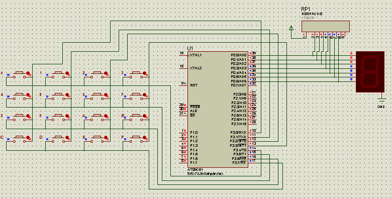

我想问一下为什麽接线端口 从10到17   32到39   是怎麽对应的   Rp1是电阻吗  ?  有什麽作用  矩阵键盘的工作原理?  那边是高点位这16个键盘都是表示的什麽数字

ID:127330 发表于 2016-6-25 21:15 | 只看该作者
其实还可以加几个数码管的

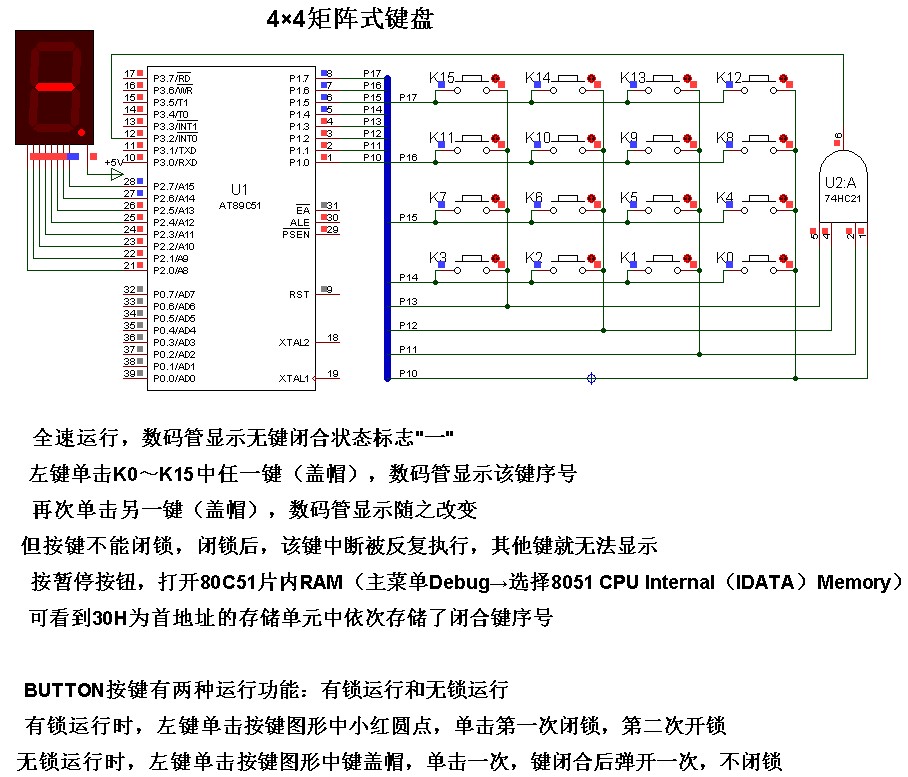

实例62  4×4矩阵式键盘
Proteus仿真一下,确认有效。

ID:111634 发表于 2016-6-26 14:14 | 只看该作者
上述电路在许多单片机教材和技术资料中被介绍,但实际上该电路连接存在问题。当同一行有多键同时按下(带锁),且该行其中一键所在列又有多键同时按下时,会发生信号传递路径出错。例如,K1、K2、K8、K9同时按下,当P1.4行扫描输出低电平时,按理,仅有P1.2、P1.1会因K2、K1闭合而得到低电平列信号。但由于K2与K9同列且K8与K9同行,P1.4输出的低电平信号会通过K1→K9→K8传递到P1.0,产生低电平列信号,引起出错。同理,当P1.6行扫描输出低电平时,其低电平信号会通过K9→K1→K2传递到P1.2,产生低电平列信号,引起出错。不出错的条件是多键行与多键列不交叉。因此,这种矩阵式键盘电路适用于无锁按键时相对合理。

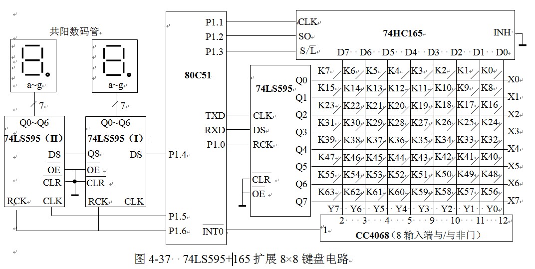

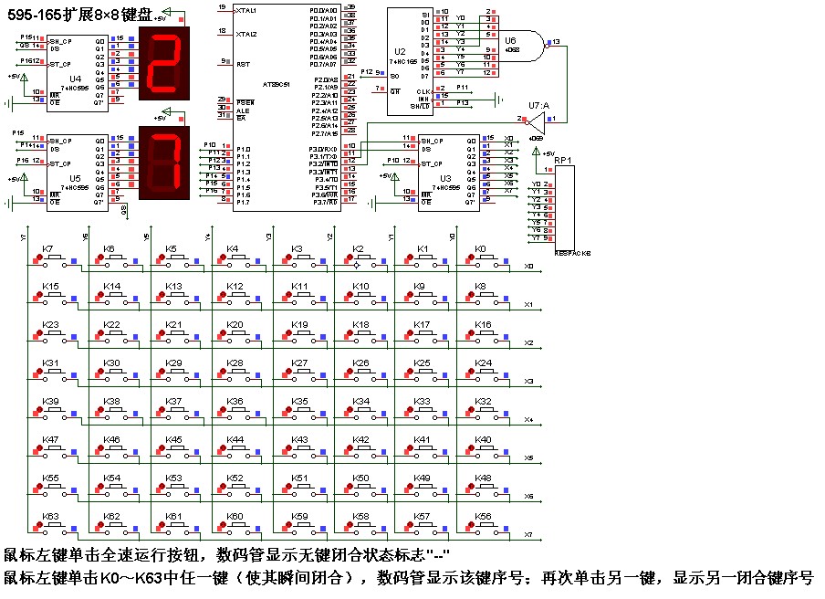

ID:111634 发表于 2016-6-26 14:18 | 只看该作者
实例64  74HC595+165扩展8×8键盘
Proteus仿真一下,确认有效。
实例64 74LS595 165扩展8×8键盘.rar (65.5 KB, 下载次数: 6)
ID:128038 发表于 2016-6-26 21:01 | 只看该作者
zl2168 发表于 2016-6-26 14:12
实例62  4×4矩阵式键盘
你好
uchar KeyScan()        //带返回值的子函数
        uchar cord_l,cord_h;//声明列线和行线的值的储存变量
        P3 = 0x0f;//0000 1111我把这行变成了P3 = 0xf0;//0000 1111,单片机应该有什麽变化?  我试验了  没找到呀
du = 1;//打开段选端
        P0 = leddata[22];而且 我把这行22  改成了 P0 = leddata[2]但是单片机根本没变化  是怎麽回事?
