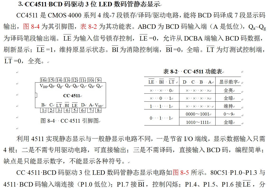

cd4511与74l138同一p0口应该怎么控制?
cd4511与74l138同一p0口应该怎么控制?求帮助

4511
以上摘自张志良编著

ID:111634 发表于 2016-7-20 18:08 | 只看该作者
4511BCD码输入需要4位,74138译码输入需要3位,共7位,P0口8位可以了。但4511和138 还需控制端,就看你怎样连接应用了。推荐你参阅张志良编著
80C51单片机仿真设计实例教程——基于Keil CProteus》清华大学出版社ISBN 978-7-302-41682-1,书中有许多4511和138 的应用实例。

4511BCD码输入需要4位,74138译码输入需要3位,共7位,P0口8位可以了。但4511和138 还需控制端,就看你怎样 ...
。我在P1口上采集到的电压是八位,但我不知到怎么用这八位去驱动4511的四位
