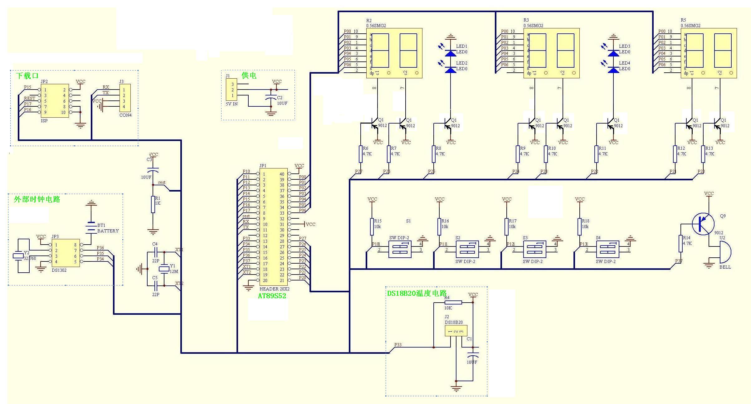

现有一个时钟程序,但是没有写调用ds1302芯片的程序 断电后就归零了 请教前辈们怎么添加代码才能实现呢 ?还有显示温度的间隔只有5秒,这个怎么设置长一点的时间  程序如下 #include<reg52.h>

sbit    dis_bit1=P2^7;//定义数码管控制口
sbit    dis_bit2=P2^6;//定义数码管控制口
sbit    dis_bit3=P2^4;//定义数码管控制口
sbit    dis_bit4=P2^3;//定义数码管控制口
sbit    dis_bit5=P2^1;//定义数码管控制口
sbit    dis_bit6=P2^0;//定义数码管控制口
sbit    led1_bit=P2^2;//定时LED的控制口
sbit    led2_bit=P2^5;//定时LED的控制口
sbit    s1_bit=P1^0;  //定义S1控制口
sbit    s2_bit=P1^1;  //定义S2控制口
sbit    s3_bit=P1^2;  //定义S3控制口
sbit    dq_ds18b20=P3^3;//定义控制DS18B20
sbit    speak=P3^7;   //定义蜂鸣器控制口

ID:138006 发表于 2016-9-1 18:47 | 只看该作者
时钟芯片位置 rst p3.6  dat p3.5  clk p3.4
ID:138343 发表于 2016-9-5 15:58 | 只看该作者
帮你贴下论坛里的教程链接吧http://www.51hei.com/bbs/dpj-22465-1.html,我也是初学者,这个系列的教程很好
