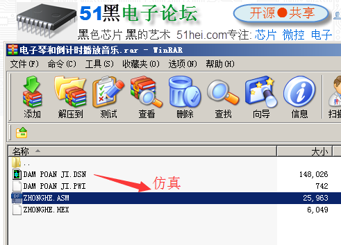

电子琴与倒计时播放音乐全部资料下载: 电子琴和倒计时播放音乐.rar (30.5 KB, 下载次数: 46)
功能:
一、能通过按键,自行弹奏电子琴类的音乐;
二、能写好音乐代码后,自动播放音乐。 已通过测试。
带有proteus仿真,用汇编语言编写,内有详细注解
电子琴的基本原理是产生各个音符对应的频率,将频率放大后驱动喇叭发出音响。该电子琴包括手动弹奏与自动演奏两种功能,其中手动弹奏时还可录音回放
汇编源码如下:
