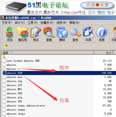

通过开关模拟传感器给单片机并显示出状态并控制电机转动采用lcd1602来显示.
下面是单片机水位控制系统的仿真原理图:
下面是源程序:

ID:144185 发表于 2016-10-24 10:51 | 只看该作者
为什么下载后没有仿真呢?

ID:781136 发表于 2020-6-18 17:38 | 只看该作者
能不能解释下怎么运行的和原理
