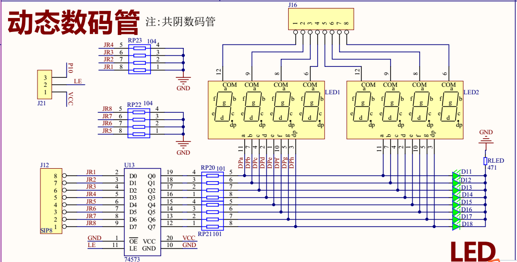

本人是单片机新手,最近正在学习51单片机,但在学习过程中遇到了困难,在编写0-59循环显示程序时,发现十位数一直无法正常显示,不知道怎么回事,还请大神帮帮忙。以下是源程序和原理图,请大神帮帮忙。该如何修改
     duan=1;
     P3=table[a];
     duan=0;
     P2=0xfd;
     delay(1);
     //个位数的显示
     duan=1;
     P3=table;
     duan=0;
     P2=0xfe;
     delay(1);
在这段程序中,
   “delay(1);
     //个位数的显示
     duan=1; ”
    当延时过后,接着就是duan=1 ,关闭了十位的显示。
个位显示过以后呢?要等到下次运行到一个“duan=1”时,才关闭个位显示,所以个位显示的时间长、就会很亮。
解决的办法是:个位的显示延时后面也加上“duan=1”,这样就会像十位一样了,如果感觉亮度都达不到要求,加大延时即可。
duan=1;
P3=table[a];
duan=0;
P2=0xfd;
delay(1);
//个位数的显示
duan=1;
P3=table;
duan=0;
P2=0xfe;
delay(1);
duan=1;
14#
