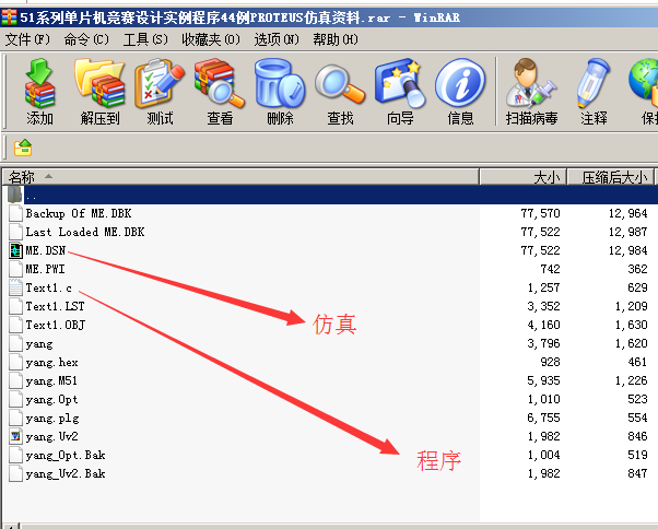

发一个51单片机按键控制步进电机的仿真,下面是原理图:
源程序:

仿真工程文件及所有完整程序等资料下载地址:
http://www.51hei.com/bbs/dpj-56304-1.html
