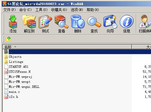

关于RAD5820的C语言程序,iic协议
资料打包下载:
mic-rda20160823.rar (36.52 KB, 下载次数: 22)
主程序预览:
