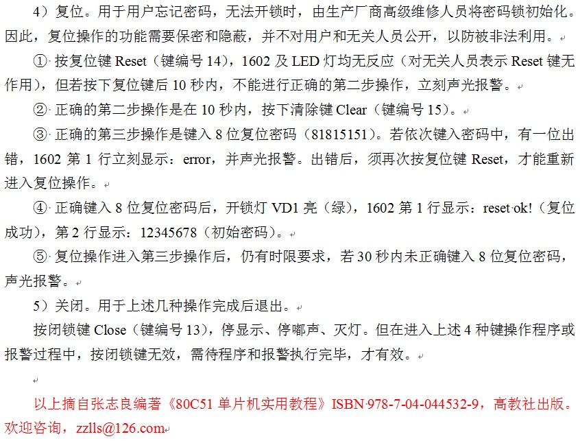

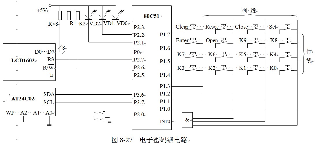

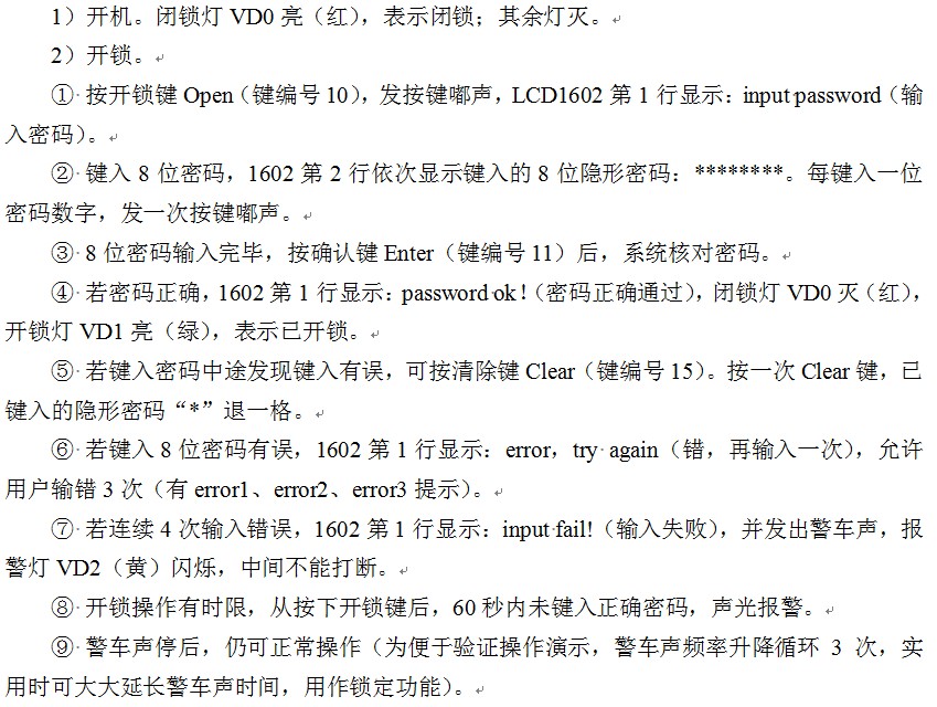

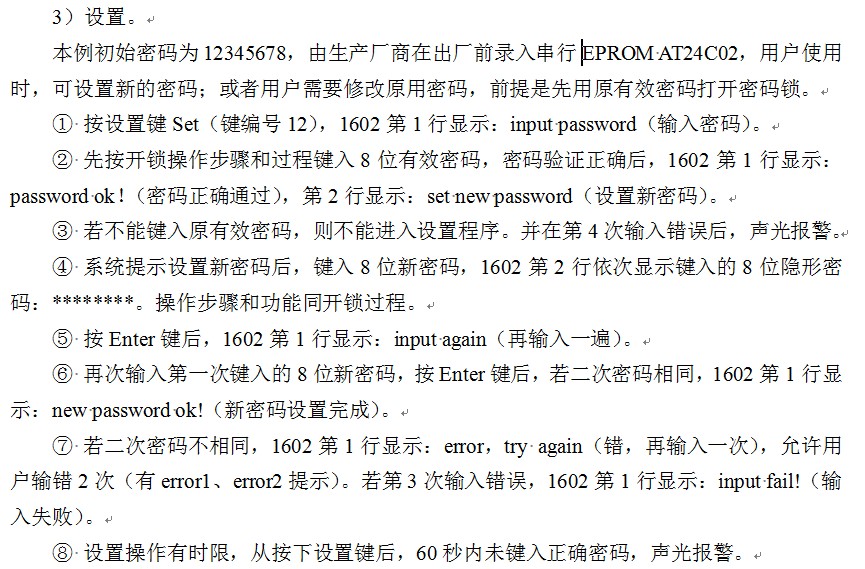

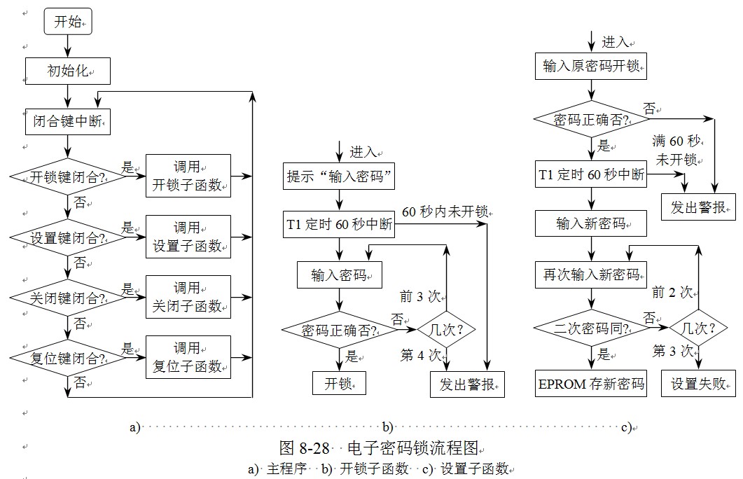

ID:111634 发表于 2016-10-25 10:54 | 只看该作者

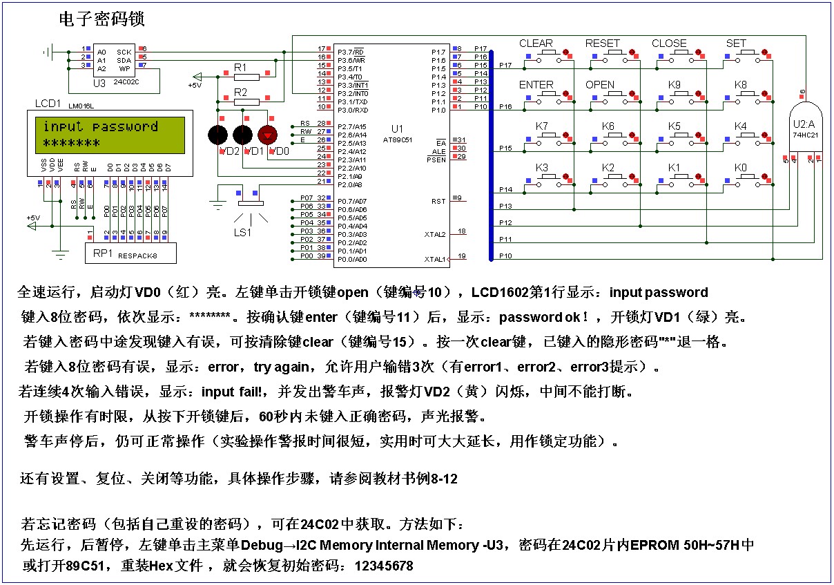

给你个参考案例
功能齐全的电子密码锁
电子密码锁电路设计
电子密码锁功能设计
电子密码锁程序设计
电子密码锁Proteus仿真
Proteus仿真一下,确认有效。
电子密码锁1.rar (1.13 MB, 下载次数: 49)
以上摘自张志良编著《80C51单片机实用教程》ISBN978-7-04-044532-9,高教社出版。
书中电路和程序设计有详细说明,程序语句条条有注解。
欢迎咨询,zzlls@126.com
