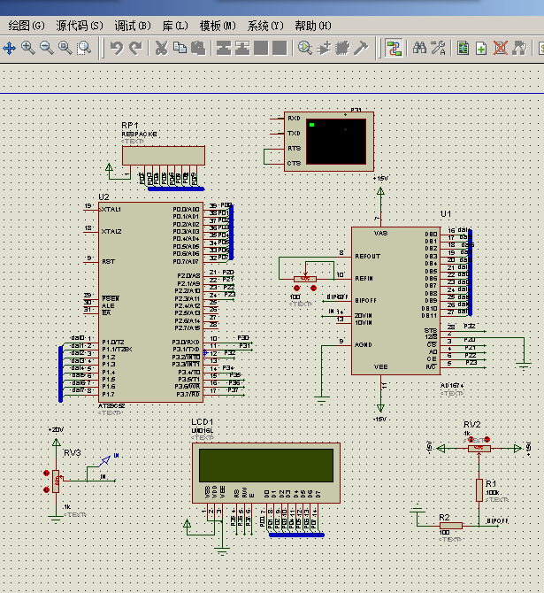

AD1674(8位并行输出) proteus仿真和源程序
带proteus仿真
|      利用MCS-51单片机和AD转换器件实现电压检测与显示,要求:
z      利用直流激励源产生5V直流电压,接电位器和电压跟随器实现0~5V可调电压;
z      选用合适的ADC器件实现对上述电压的采样,并经处理得到电压数值(0.1V精度);
z      选用合适显示器件显示电压处理结果;
单片机源程序:
  1. #include<reg52.h>
  2. #include<stdio.h>
  3. #include "51DPJ.h"
  4. #include "AD1674.h"
  5. #include "LCD1602.h"
  6. unsigned int val;
  7. float pv,cmp;
  8. void main()
  9. {
  10.         Init_Eint();
  11.         Init_Timer();
  12.         Init_Serial();
  13.   Init_LCD1602();
  14.         AD1674_Start();
  15.         Delay(100);
  16.         while(1)
  17.         {
  18.                 Delay(1000);
  19.   }
  20. }
  21. void Eint0() interrupt 0
  22. {
  23.         val=AD1674_Read();
  24.   pv=(1.0/4096)*20*val;
  25.   if(pv!=cmp)
  26.         {
  27.                 Disp_Float(0,0,pv);
  28.                 printf("%fV\n",pv);
  29.                 cmp=pv;
  30.   }
  31.         AD1674_Start();
  32. }

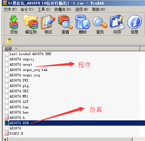

AD1674(8位并行输出).rar
