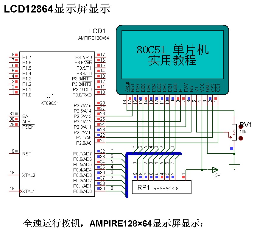

LCD12864显示屏显示汉字
AMPIRE 12864LCD显示屏简介
引脚功能    …
显示屏数据结构    …
汉字编码
汉字编码概述    …
汉字点阵显示代码    …
汉字点阵取模软件    …
⒊ 电路和应用程序    …
Keil调试    …
Proteus仿真    …
Proteus仿真一下,确认有效。
实验25 LCD12864显示屏显示.rar (60.48 KB, 下载次数: 18)
以上摘自张志良编著《单片机实验实训100例》 ISBN 978-7-5124-1603-1,北航社出版
《单片机原理与控制技术——双解汇编和C51》第3ISBN 978-7-111-42393-5机械工业出版社
80C51单片机实用教程——基于Keil CProteus》高等教育出版社ISBN 978-7-04-044532-9
书中电路和程序设计有详细说明,程序语句条条有注解。
