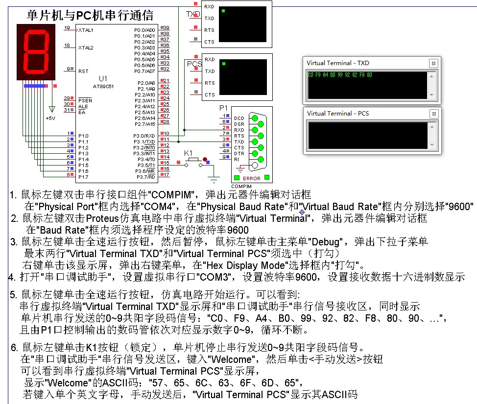

ID:102056 发表于 2016-11-13 23:55 来自手机 | 只看该作者 |只看大图 回帖奖励 |倒序浏览 |阅读模式
通过串口调试软件,我会单向的单片机发送给PC指令显示字符,和PC发送指令去控制单片机的LED,但是我没有搞懂如何在一个程序双向进行,我把这TI和RI放在一个主函数中写,只能进行后写的哪一个,所以我觉得应该用中断程序分开写。拜托谁能给我简单例程让我借鉴一下经验。
ID:111634 发表于 2016-11-14 08:25 | 只看该作者
实验16  单片机与PC机虚拟串行通信
16  单片机PC虚拟串行通信
虚拟串行通信说明
添加虚拟串口
下载“串口调试助手”
电路设计
程序设计
Keil调试
Proteus仿真
Proteus仿真一下,确认有效。
实验16 与PC机虚拟串行通信.rar (151.41 KB, 下载次数: 49)
以上摘自张志良编著80C51单片机实用教程》ISBN978-7-04-044532-9,高教社出版。     书中电路和程序设计有详细说明,程序语句条条有注解。
ID:140371 发表于 2016-11-14 08:33 | 只看该作者
最方便的方法是接收要中斷函數
在主函數中要開啟 串口中斷 ES=1, 總中斷開關 EA=1;l
void UART_Interrupt(void) interrupt 4
    if(RI==1)
             RI = 0;
     else
         TI=0;

ID:148233 发表于 2016-11-16 13:19 | 只看该作者
中断只作接收,收到指定格式数据包标志置位,然后在主程序执行处理动作
