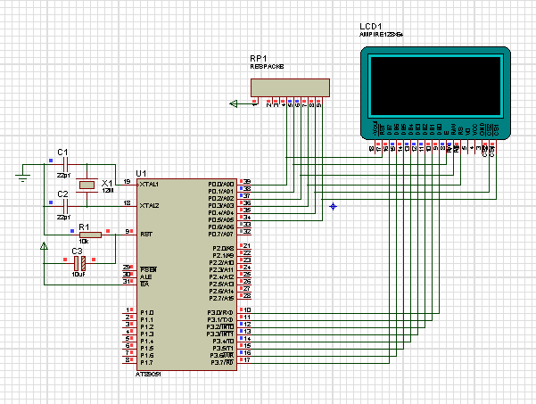

LCD12864问题?根据以下图片观点,我写的程序为什么不能运行?

ID:102056 发表于 2016-12-3 23:33 | 只看该作者
请问在protues里面的元件库里是否有 st7920这块12864的LCD元件,如果没有,在哪里可以找到?
