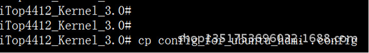

在内核目录下运行命令“cp config_for_ubuntu_hdmi .config”,如下图01:

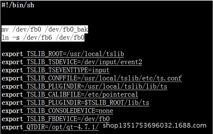

然后使用命令” vi bin/qt4 “, 如下图04:
然后在qt4文件的开始处添加:
mv /dev/fb0 /dev/fb0_bak
ln -s /dev/fb6 /dev/fb0
如下图所示05:

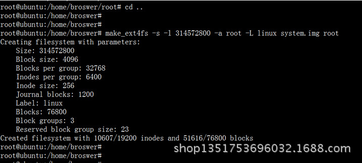

然后退出并保存,使用” make_ext4fs -s -l 314572800 -a root -L linux system.img root “命令,生成system.img镜像,如下图06:
最后把生成的zImage和system.img烧写到iTOP-4412开发板即可。
