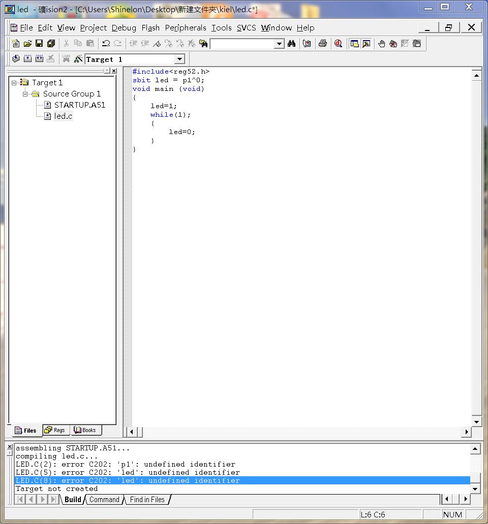

编写程序时这样怎么办
ID:65425 发表于 2017-1-3 17:27 | 只看该作者
把 LED  P0  字母都大写
ID:65425 发表于 2017-1-3 17:28 | 只看该作者
你看看这张图片!
ID:159670 发表于 2017-1-3 17:29 | 只看该作者
把第二行p改成大写
ID:157877 发表于 2017-1-3 17:56 | 只看该作者
大写p和led
ID:123732 发表于 2017-1-3 21:52 | 只看该作者
只需把p1^0的p改成大写的P就可以了
ID:157246 发表于 2017-1-3 22:24 | 只看该作者
LED没有定义
ID:159747 发表于 2017-1-3 22:42 | 只看该作者
led的l写成1了吧
ID:159781 发表于 2017-1-4 09:00 | 只看该作者
p1^0的p没有大写
ID:159781 发表于 2017-1-4 09:01 | 只看该作者
把p改成大写
ID:159781 发表于 2017-1-4 09:02 | 只看该作者
把p改成大写
