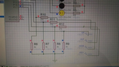

我用的at89c2051单片机,这是我用proteus仿真软件画的电路图,当输入信号OUT为高电平26V时,p1.6端口是5v的信号,也就是高电平,但是当OUT为0v低电平时怎么端口还是显示高电平(红色点为高电平,蓝色为低电平),这个2051单片机端口的内部上拉电阻有什么关系吗,怎么处理

直接通过电阻接到26V是错误的。
当IO关闭时,26V通过电阻、LED灯、IO的内部电路、反穿IC内部分耐压低的电路(由于电阻的限流IC这时不一定会坏,与二极管反穿稳压类似)、再到达VCC、下地,形成环路,这时LED还亮!即关不断。

应该是被上拉了!可以考虑用光耦,安全实用.
