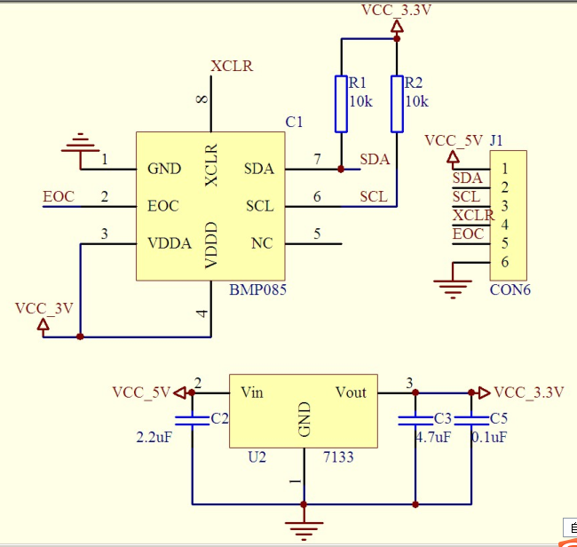

BMP085原理图:

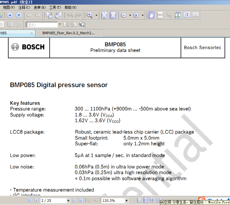

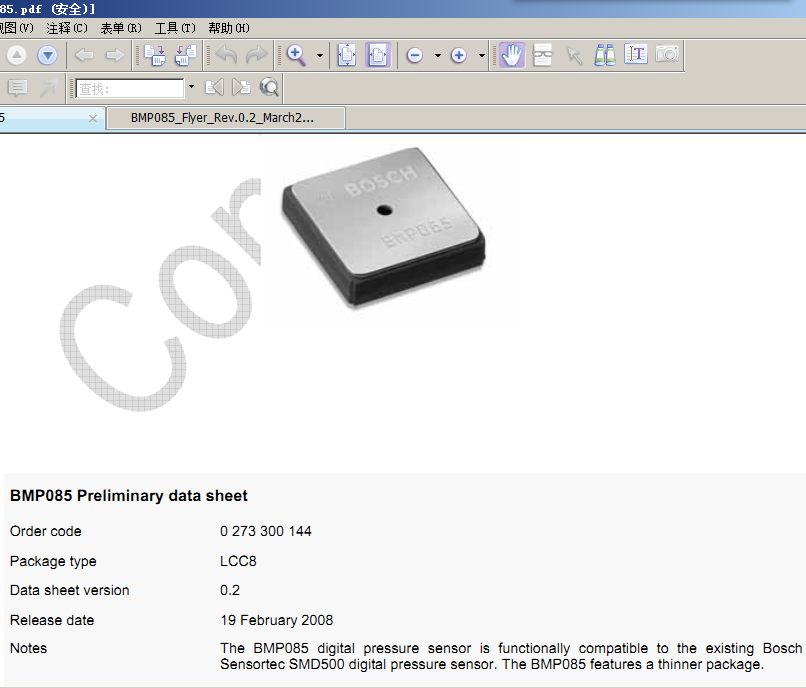

BMP085模块的pdf资料:

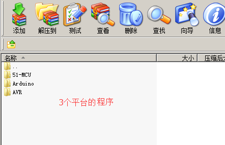

Arduino 51单片机和avr的源码在压缩包里面都有
