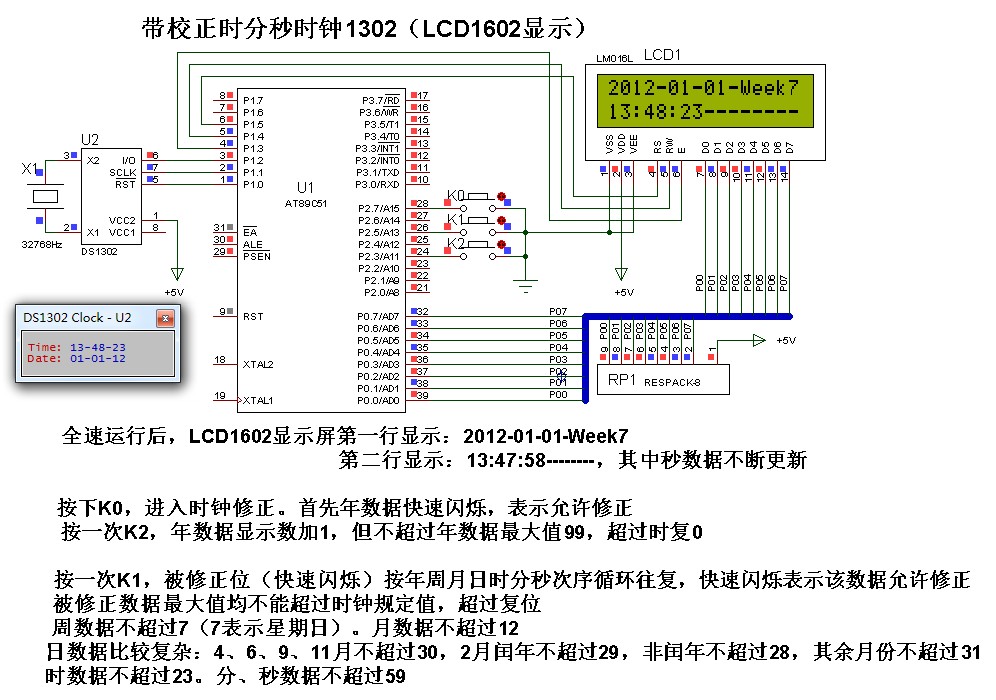

ID:111634 发表于 2017-3-20 17:55 | 只看该作者
实例91 具有校正功能的时钟1302LCD1602显示)
实例91 带校正时钟1302(LCD1602显示).rar (52.74 KB, 下载次数: 4)
Proteus仿真一下,确认有效。
以上摘自张志良编著《80C51单片机仿真设计实例教程——基于Keil CProteus》清华大学出版社ISBN 978-7-302-41682-1
书中电路和程序设计有详细说明,程序语句条条有注解。

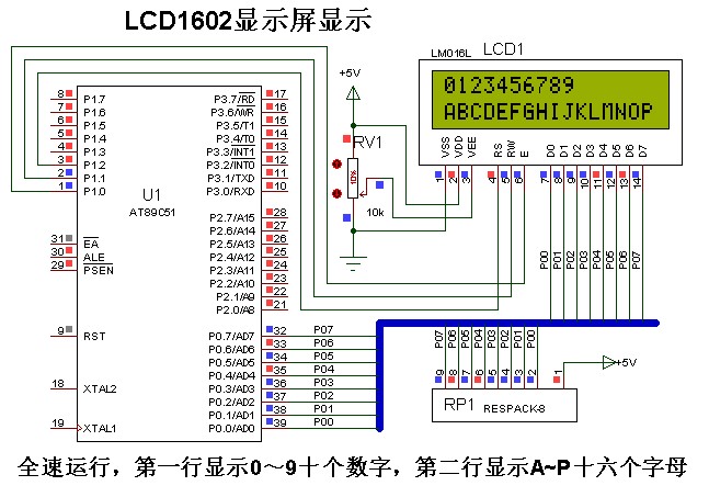

实例61 LCD1602显示屏显示.rar
49.26 KB, 下载次数: 3
