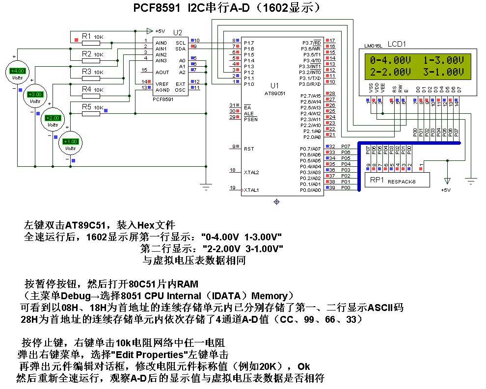

利用pcf8591同时进行AD/DA转换程序,实现功能如下:
外部电压先经过AD采样送入单片机,并检测电压大小显示在lcd,若检测电压大于5v、则随后在经DA转换输出x-5v电压。x为检测的电压数值。
用的单片机为51单片机。lcd为1602.求程序及protues仿真。
大神加扣扣498391205,注明51黑

PCF8591 I2C串行A-D(1602显示)
Proteus仿真一下,确认有效。
实例85 PCF8591 I2C串行A-D.rar (57.96 KB, 下载次数: 51)
以上摘自张志良编著《80C51单片机仿真设计实例教程——基于Keil CProteus》清华大学出版社ISBN 978-7-302-41682-1书中电路和程序设计有详细说明,程序语句条条有注解。

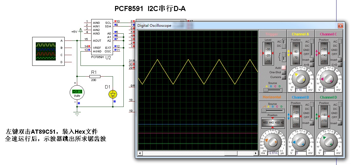

PCF8591 I2C串行D-A输出连续锯齿波
Proteus仿真一下,确认有效。
实例87 PCF8591 I2C串行D-A.rar (52.66 KB, 下载次数: 33)
